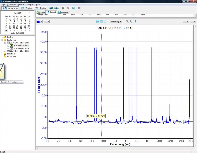

    ich habe den EDGE 705 seit Ende letzter Woche und bin gerade noch beim Austesten.
    Wenn ich die Daten in das Garmin Training Center einlade, erhalte ich bei dem Diagramm für das Tempo sehr merkwürdige Graphen. Die Geschwindigkeit stimmt irgendwie nicht ansatzweise.
    Auch die Einteilungen 05:00, 10:00 sind irgendwie merkwürdig.
    Bin ich da auf dem Holzweg oder muss ich was umstellen?
    Anbei ein Screenshot.

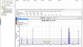

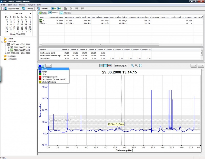

  • du hast Pace eingestellt statt Speed
    das blaue Kästchen anklicken
  • Scheinbar haben die Programmierer von Garmin in der neusten Version mal wieder einen neuen Bug eingebaut.
    Es gibt statt einmal Pace (Tempo Zeit/km) und einmal Geschwindigkeit leider nur zweimal Pace!:confused:
  • Ja eben, ich jetzt auch, aber vorher gabs Pace und Geschwindigkeit.

  • Das liegt an der deutschen Übersetzung.
    Die haben nämlich Pace und Speed beide nach Tempo übersetzt und damit kommt das TC nicht klar. Also entweder die Datei Training CenterDEU.dll löschen/umbenennen, dann habt ihr die engl. Version.
    Oder in der Training CenterDEU.dll bei Byte 0x159312 (1413906) einfach 0x30 (48) mit einem Hexeditor eintragen. Dann kann man an der Oberfläche wählen zwischen Temp0 und Tempo...
    Thomas
  • habe 3.4.3. instaliiert (Englisch): hier gibts pace und speed und funktioniert auch
