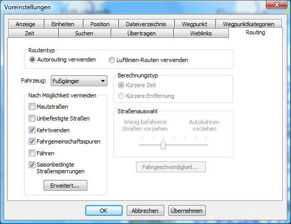

  • Hallo Andreas,
    ich habe mal spaßenshalber mit Mapsource auf der CityNavigator-Karte eine Route von Stockholm nach Madrid, um bei dem Beispiel von vorhin zu bleiben, routen lassen.
    Die Einstellungen:

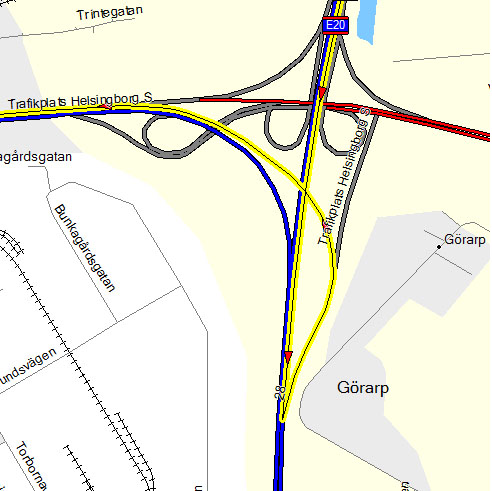

    Ein interessanter Ausschnitt aus der Route:
    Das ist schon witzig. Als Fußgänger wird man auf die linke Autobahnspur geschickt, daß man die Abfahrt erreicht, ohne über die Leitplanken klettern zu müssen.
    Da bleibe ich mit meinem Colorado lieber mit den Topo-Karten im Gelände...
    Ich dachte, die ganze Routingproblematik sei eher ein Karten- als ein Hardwareproblem. Dagegen spricht aber, daß der Vista angeblich Autobahnen vermeiden kann. Das bedeutet letztendlich, daß andere Garmins, also auch der Colorado, die auf der Karte hinterlegten Kategorien nicht oder falsch berücksichtigt.
    Roland
  • Hi, Roland,
    Du solltest in MS den kürzeren Weg einstellen, ich habe eine Testroute von Niedersachsen nach Göteborg gestartet, bei schnellster Zeit ging es auch über die E 45, beim kurzen Weg ging es über Landstrassen nach Kiel und dann auf die Fähre.
    Das Ergebnis wird rein zufällig sein, ich glaube nicht, dass in der Map alle Informationen hinterlegt sind, wo ein Fussgänger laufen darf und wo nicht.
    Es fehlen ja auch die innerstädtischen Fusswege oder gar eine Abkürzung durch den Park.
    Ene routingfähige Topo würde erst Besserung bringen müssen/können, wenn denn jemand eine solche Map erstellt. Und Informationen kosten Geld.
    Günther
  • Das bedeutet letztendlich, daß andere Garmins, also auch der Colorado, die auf der Karte hinterlegten Kategorien nicht oder falsch berücksichtigt.
    Hallo Roland,
    ja, ich habe fundamentale Unterschiede im Autorouting beim Wechsel von Vista C auf das Cx beobachtet. Da ich gelegentlich noch Zugriff auf das Cx habe, kann ich das durch erneute Versuche reproduzieren.
    Das Kapazitätsproblem, was zum Routing von Fußgängern auf der Autobahn führt, haben m. W. alle (oder zumindest fast alle) Garmin-Geräte.
    Autobahn vermeiden können die neuen Geräte nicht mehr, außer die, für die diese zusätzliche Krücke mit "Autobahns" 'rangebastelt wurde.
    Auffällig ist auch, daß es bei obengenannten Geräten deutliche Unterschiede im Fußgänger- und Radrouting gibt. Das Fußgängerrouting nach Kürzere Strecke hat auf den C-Modellen noch funktioniert, seit dem Cx sollte man unbedingt mit Kürzere Zeit arbeiten (in MapSource gibt es diese Option gar nicht mehr, sobald man Fußgänger ausgewählt hat), denn Kürzere Strecke routet manchmal absurde Umwege um den Block, selbst bei trivialen Wegen von wenigen hundert Metern und einigen Abzweigungen.
    Der Punkt ist, daß Garmin angeblich schon darauf verweisen hat, daß das Autorouting bei den Outdoor-Modellen nicht vollwertig ist, obwohl die meisten der genannten Probleme bei den Straßennavigatoren auch bestehen und man an viele Beispielen zeigen kann, daß die Ergebnisse und Probleme gleich sind. Deswegen halte ich das vom Anbieter für eine Ausrede (mit Verlaub), die man m. E. so nicht weitergeben sollte.
    Dein Beispiel hätte ich mal gerne ganz als GDB-File, zum Verständnis, warum der Router diese Lösung so berechnet.
    Natürlich wird der Fußgänger auf der Autobahn geroutet, beispielsweise wenn man Start und Ziel auf einen Autobahnparkplatz legt. Was auf ersten Blick absurd scheint, kann bei einem Unfall oder Nebel auch sinnvoll sein: sich auf schnellsten Fußweg von der Autobahn führen lassen.
