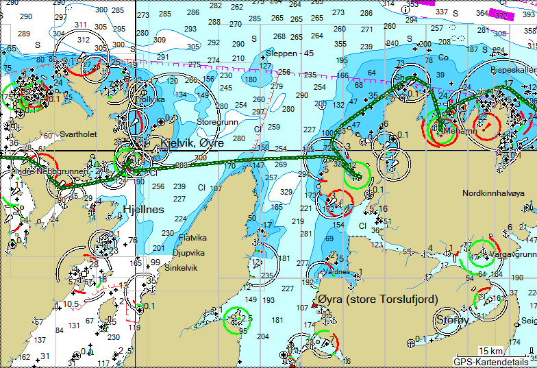

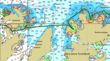

  • im vorigen Jahr habe ich eine Schiffsreise mit der Hurtigrute in Norwegen gemacht. Die gesamte Reise von Kirkenes bis Bergen (ca 2500 km und 35 Häfen) wurde von meinem 60er mittels Track aufgezeichnet, soweit ich das beurteilen kann, mit höchster Genauigkeit. Das Gerät zeichnete auch im Schiffsinneren komplett auf, in der Kabine am Fenster liegend. Lediglich etwa 500 -800 m fehlen in der Trackaufzeichnung, da befand ich mich mal im Aufzug des Schiffes...
    Ich stelle den Track gern zur Verfügung!

    @ Alder
    Danke für Deine eingestellte See-Karte. Absoluter Hammer !! :danke:

  • Alder,
    kannst du den Track reinstellen?
    Das war genau unsere Strecke, nur wir waren im februar unterwegs.
