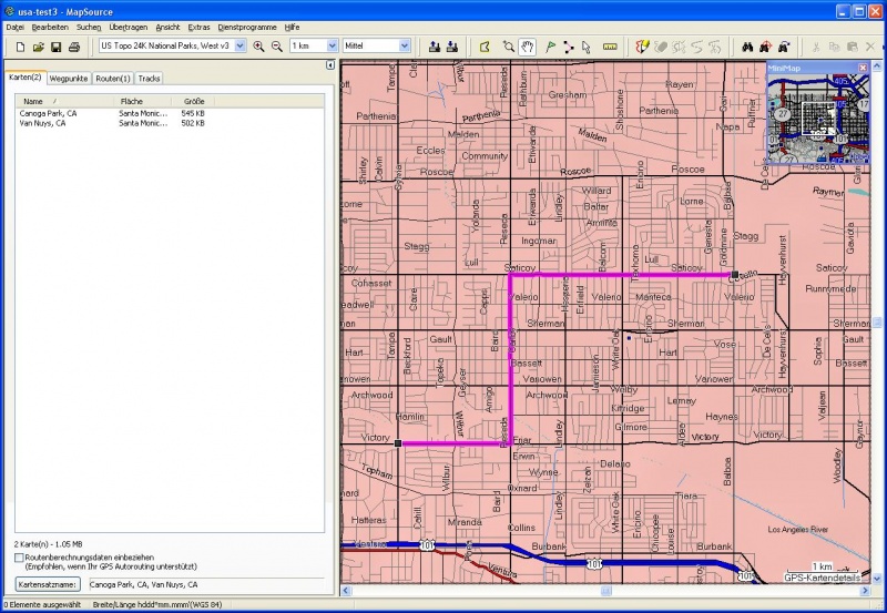

  • Hallo Harley Rider und Smithy1,
    DAS war es! Vielen Dank.
    ich muss (wenn ich noch in D bin) das GPS ausschalten und einen Postion in den USA annehmen. Am besten in der Naehe des Geschehens. Ist zwar nich so toll, aber dann kann die Route neu berechnet werden.
    Also hat alles geklappt.
    gruss cyron
