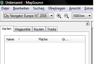

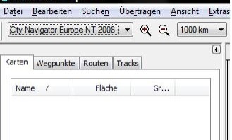

    ich habe eben die PC Software upgedatet und mit der 2008 Karte versehen.
    Nun kan ich in MS oben links zwischen den 2 Karten wechseln. Aber ich kann keine Karte markieren um diese dann zu übertragen. Es wird mit unter dem "Karten"Ordner nichts agezeigt.

  • Wie kann ich denn jetzt zum Garmin die Karte übertragen??
    Mit dem Werkzeug "Kartenfunktion" (=das gelbe Polygon) die von dir gewünschten Kacheln auswählen.
    Diese werden dann
    Rosa markiert und
    der Kachelname scheint links im Register Karten auf.
    Wenn du alle Kacheln markiert hast, also deinen "Kartensatz" fertig hast,
    dann auf "An Gerät senden" klicken.
    Willst du einen größeren Kartensatz erstellen, dann wieder das Werkzeug "Kartenfunktion" nutzen.
    Stell dich (mit dem mousezeiger...) links oben in eine Ecke, drück die linke Maustaste und halte sie gedrückt.
    Jetzt zieh mit der Maus ein Fenster auf nach rechts unten.
    ALLE Kacheln in diesem Bereich sind jetzt markiert und erscheinen auf der linken Seite im Register "Karten" und können nun übertragen werden.
    Du kannst nach dier "Großflächigen" Markierung jederzeit einzelne Kacheln aus/abwählen in der Kartenansicht indem du die jeweilige Kachel(n) abermals mit der linken Maustaste anklickst mit dem Werkzeug "Kartenfunktion".
