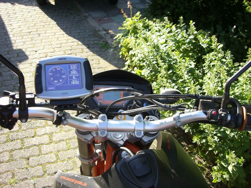

Hier kommt mein erster Eindruck vom Garmin Zumo 550 an meinem Moped, montiert mit der mitgelieferten Halterung (Ramount).
Ich bin mehr als zufrieden!
Nach härtestem Off-Road Einsatz in der Original-Halterung ist es mir noch nicht rausgesprungen (die kleine Sicherungsschraube war übrigens nicht festgezogen). TOPO Karte ist noch nicht gekauft / installiert, bin mit Serienkarte gefahren. Der Kompass ist OK und mit Hilfe von In/Out-Zoomen sieht man wo die nächsten Orte sind, wenn man mitten im Nichts (Wald) steht. Alles ganz easy.

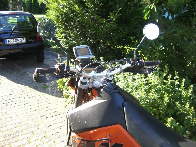

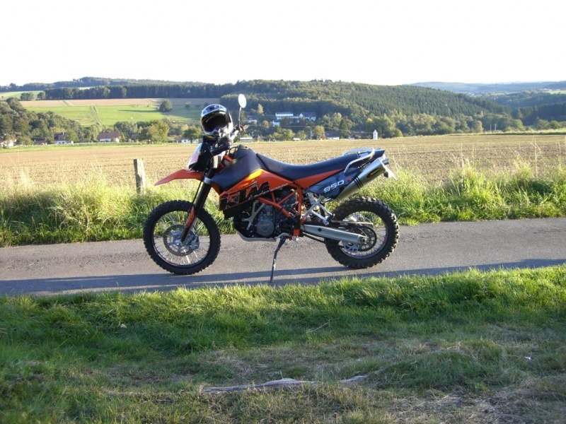

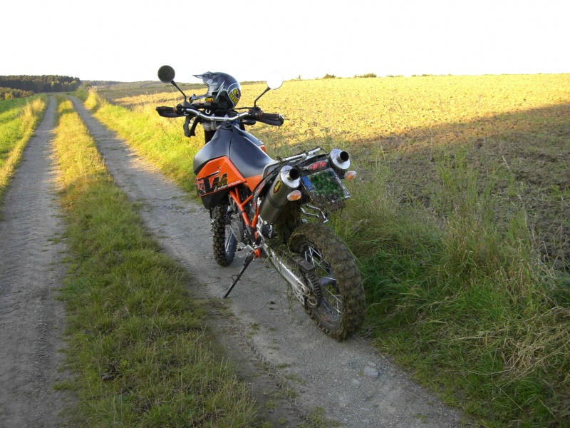

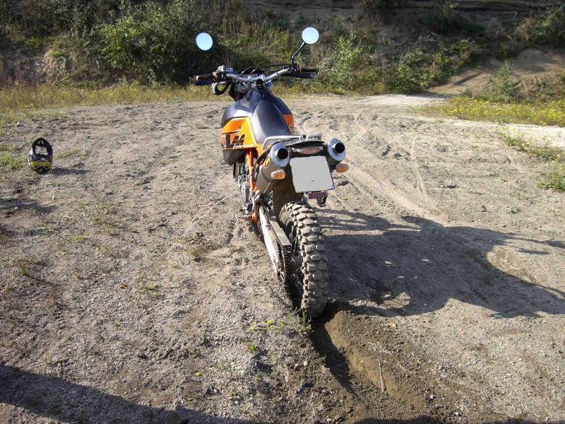

Für alle die nicht wissen, was eine KTM Superenduro ist, denen habe ich mal ein paar Bilder dran getackert. Endlich habe ich mal ein bisserl "mehr" Cockpit!
Danke an alle, die mir geholfen haben!
More to come!
