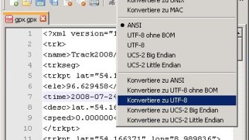

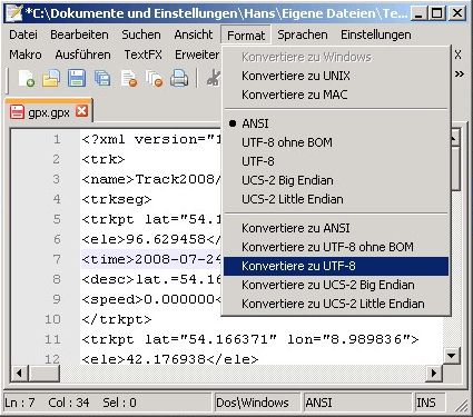

    das kann ein Codierungsproblem sein. Der Header sagt "encoding UTF-8", wenn die Datei dann aber ANSI-codiert gespeichert ist, reagiert da manche Software intolerant.
    Sieh dir die Datei mit einem anständigen Editor an, in Notepad++ sieht das z.B. so wie im Anhang aus. Wenn der Editor ANSI als Codierung anzeigt, konvertiere die Datei mit dem Editor nach UTF-8 und speichere sie dann.

    Ich habe den Notepad-Editor ausprobiert und in der gpx-Datei keine Ansi-Daten entdeckt, alles UTF-8.
