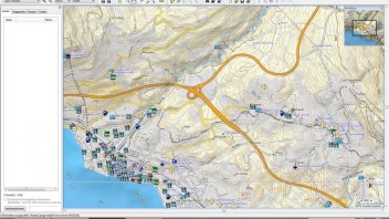

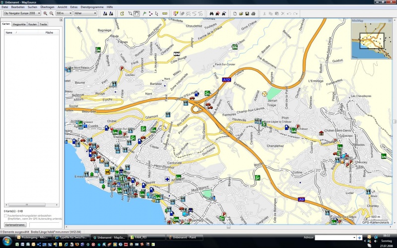

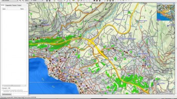

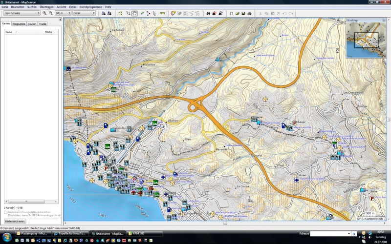

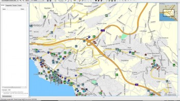

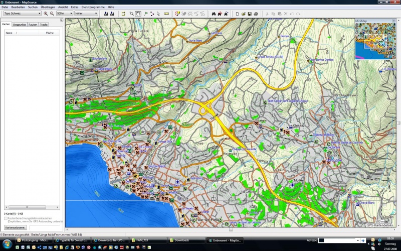

  • hier noch die Printscreens - ach fast vergessen - Ausschnitt Vevey am Genfersee:
    1. CN EUR 2008 "ohne TYP" - mit MS 6.14.1 (aber das ist wohl normal)
    2. Topo 1.1 mit TYP von Bruno und MS 6.13.7 (habe ich wieder zurück installiert)
    3. Topo 1.1 ohne TYP - mit MS 6.14.1
    also wenn mir jemand "sein" TYP für die Topo posten könnte - das wär ja super ;)
    sonst übe ich mich halt im neu installieren...
