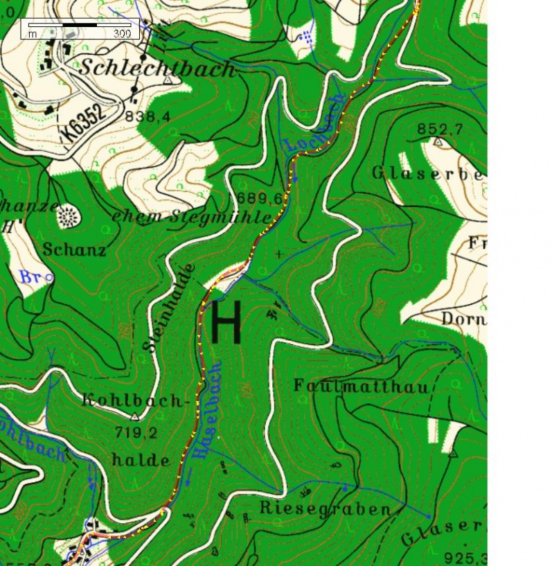

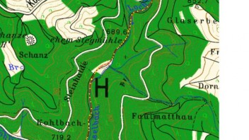

    So, nun aber zu meinen Erfahrungen mit dem Empfang. Bisher hatte ich (bis auf meine gestrige Bike-Tour) einen durchweg zufrieden stellenden Eindruck: keine extremen Ausreißer und an Stellen, wo der 60CS meines Freundes den Empfang komplett verloren hat, kleine Abweichungen (siehe Bild 2) vom Weg. Bei den Bike-Touren bin ich sowohl unter dichten Blätter-Dächern, als auch durch Schluchten (siehe Bild 1) gefahren (200 Höhenmeter ging es auf beiden Seiten hoch, zwar nicht gerade senkrecht, aber dichter Wald) und auch dort keine Probleme.

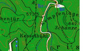

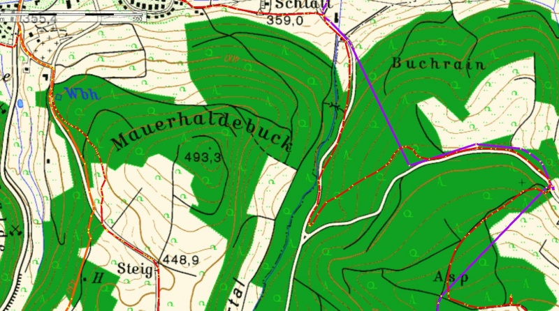

    Die gestrige Tour bin ich mit der FW-Version 2.30 gefahren und hatte zum ersten Mal größere Abweichungen (siehe Bild 3, Oregon: rot; Vista CX lila bzw. orange). Obwohl geländetechnisch nicht problematisch, scheint es im rechten Bereich doch empfangstechnisch schwierig zu sein. Der Vista hat dort versagt (obwohl im Dezember ohne Blätter aufgezeichnet). Im linken Teil des Bildes lag der Vista genauer (Aufzeichnung Anfang September). Gestern war es allerdings stark bewölkt mit einigen Regenschauern. Lag es also am Wetter oder an der FW-Version?? In der 2.30 ist angeblich die GPS-Performance verbessert worden!!??!!
