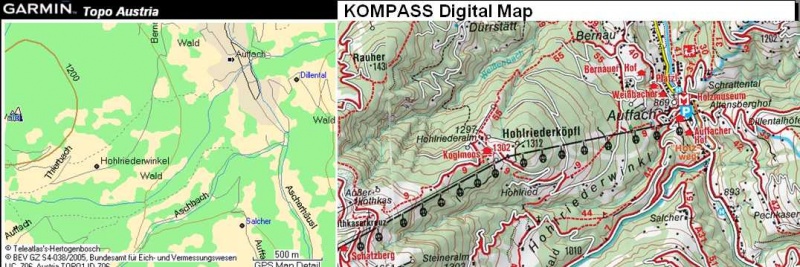

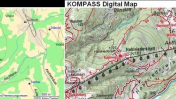

  • Kann man das als "gut Sache" bezeichnen?
    siehe Bild in der Anlage Beispiel TOPO und KOMPASS Digital Map
    (habe leider von KOMPASS nicht Kärnten daher Beispiel aus Tirol)
    Hans
