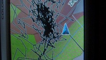

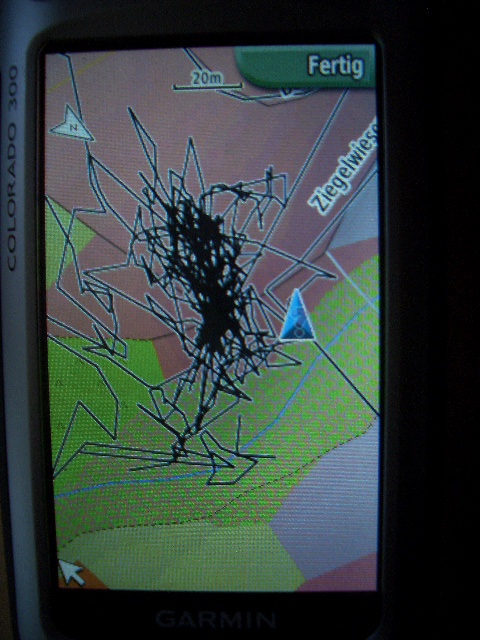

  • Hallo zusammen ,ich habe auf meinem 300er als Kartenanzeige in meiner Straße ein undefienierbares Kartengewurschtel drauf ,geladen von der Topo V 2 ,auf MapSource zeit es ganz normal an und aufs Colorado gespielt kommt das Gewurschtel .
    Hab auch sch mal alles wieder gelöscht und neu augespielt .Bild als Angang anbei ,villeicht weiß jemand was das ist und woher es kommt.

    das Gewusel bist du :D
    . . . deine aufgezeichneten Tracks
  • Das ist ein Track, der entsteht, wenn du still stehst und u.U. noch schlechten Empfang hast.
    Lösung: Trackaufzeichnung aus. Track anzeigen aus oder Track löschen.
