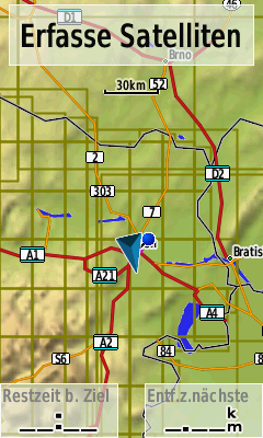

kachelränder am col sichtbar?
  • hallo,
    ist das normal das ab einem entsprechenden zoomlevel (~20km) die ränder der kartenkachel sichtbar werden? anbei ein screenshot.
    ist mir bis jetzt nie aufgefallen, heute fällts mir auf und denke das hatte ich bei der letzten verwendung nicht...

  • Ist bei sehr großen Zoomstufen auf allen Geräten normal. Hängt wohl auch davon ab, welche Detailstufe eingestellt ist.
    die Kacheln sind sichtbar, wenn die Geräte auf "Basemapansicht umschalten"

    finde ich seltsam, könnte schwören das ich die kachelbegrenzungen noch nie gesehen habe... vor allem ich seh die begrenzungen von zoomstufe 5m - 8km, von 12km-20km werden keine begrenzungen angezeigt und ab 30 km - 800km werden die begrenzungen wieder angezeigt. wenn ich topo und CN deaktiviere seh ich die basemap ohne kachelbegrenzungen (was glaub ich logisch ist).
    ich hab mich mit diversen karten einstellungen gespielt (details - max bis minimum, zoomstufe landbedeckung von aus bis 800km) - hat keinen einfluss darauf....
    frage an alle die antworten wollen: werden bei euch auch die kachelbegrenzungen angezeigt?

  • ja,
    am vista hcx
    am colorado 300
    am gpsmap60csx
    aber nicht am TomTom One v1 :)

  • Ja, mein Colorado zeigt die Kachelränder auch an (schon immer, je nach Zoom).

  • ... schalte doch mal die Basemap in der Option "Karte wählen" aus, dann sollten die Kachelränder der anderen Karten weg sein :)
