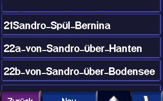

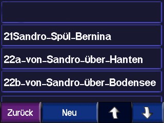

    Als zweites wollte ich alle Routen löschen und da ist mir eine Route aufgefallen die gar keine war.
    Hat dann so ausgesehen (großes Bild)
    Bei den Routen war eine leere Schaltfläche mit drin.
    Diese "Route" hatte eine Länge von 0km und auch keinen Start und kein Ziel und auch keine Zwischenziele.
    Habe diese Route gelöscht und alles wieder o.k..
