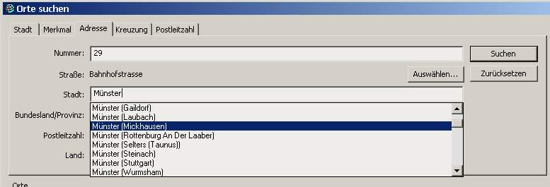

    mit MapSource gelingt es mir nicht, eine Adresse in Münster zu finden. Wenn man "Münster" eintippt und die Auswahlliste der Städte kommt, fehlt Münster:

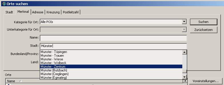

    Unter "Orte Suchen - Merkmal" ist Münster hingegen vorhanden (als "Münster - Zentrum"):

  • Zu finden unter der Stadt "MUNSTER", eine der MS Eigenarten .....Munster als Stadt
    Bahnhofs.... runterscrollen irgend wo kommt die richtige Bahnhofstrasse .Drauf klicken
    Suche dauert einen Moment gefunden wird sie aber ....
  • Hallo Andreas
    Wähle als Stadt ganz einfach 'Munster' und klicke auf suchen.
    In der Resultatliste werden Dir dannn u.A. die Nr. 12, 24 und 37 der Bahnhofstrasse in Münster-Zentrum angezeigt.

    Es ging mir eigentlich um die Windhorststr. 29, dort soll laut http://www.cafesieben.de/anfahrt_muenster.html ein "Café 7" sein. Aber die Straße existiert gar nicht, sie heißt Windthorststraße. Und mit diesem Straßennamen unter "Munster" fondet CN 2008 auch die gewünschte Adresse.
    Das 60CSx zeigt sinnvollerweise nur Straßen der zuvor eingetippten Stadt an, MapSource zeigt in der Auswahlliste immer alle Straßennamen an..

  • Hallo Andreas,
    du kannst auch einfach Windthorststrasse + Nummer 29 eingeben und keine Stadt....
    Dann ist die Adresse auch in der Liste unter Münster-Zentrum gelistet.
    (Mit Bahnhofstrasse oder Dorfstrasse wird das allerdings ohne Ortsangabe schwierig.....)
