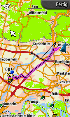

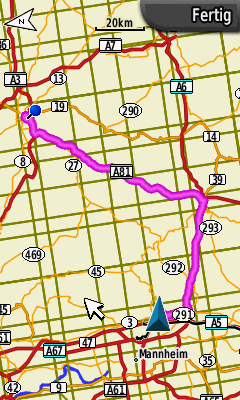

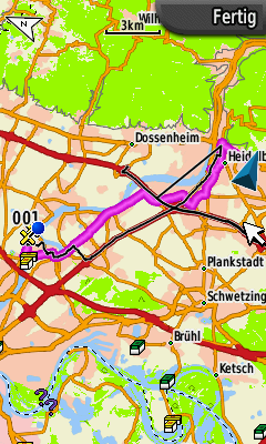

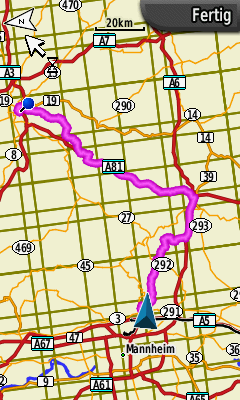

  • Heidelberg - Wuerzburg
    Hätte erwartet, dass er mich die B27 entlang routet.
    Bei Einstellung "Autobahn vermeiden" werden auch die Bundesstrassen vermieden.
    Mir ist aufgefallen, dass das CO am Anfang recht lange für die Berechnung gebraucht hat, und dann plötzlich fertig war. Kann es sein, dass nicht genug Speicher vorhanden ist, um so eine lange Route im internen Speicher zu halten?
    Klar, wenn das Gerät gleichzeitig alle Bundesstrassen ausschliesst führt das natürlich zu einer längeren Strecke mit viel mehr Abbiegeanweisungen. Bei meiner Strecke von zu Hause zur Arbeit sieht das z.B. so aus:
    - Normale Strecke über Autobahn und Bundesstrasse: 52 km
    - Autobahn vermeiden an: 209 km, da sämtliche Bundesstrassen vermieden werden
    Für die Berechnung der unsinnigen 209 km langen Strecke haben die Handgeräte also genug Rechenleistung (60CSx und Colorado routen hier übrigens identischen Käse). Für vernünftige Routen sollte die Rechenleistung also auch ausreichen, wenn Garmin es nur möchte.
