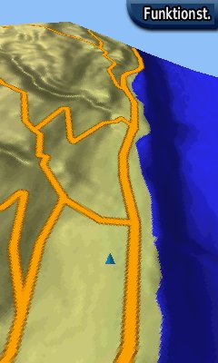

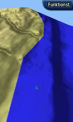

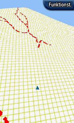

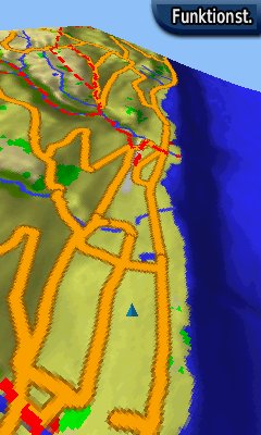

    Beispiel 3D Ansichten, hügeliges Gelände an See, jeweils gleicher Ausschnitt
    1) BaseMap
    2) City Navigator
    3) Overlay
    4) SwissTopo (und Overlay)
