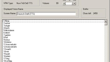

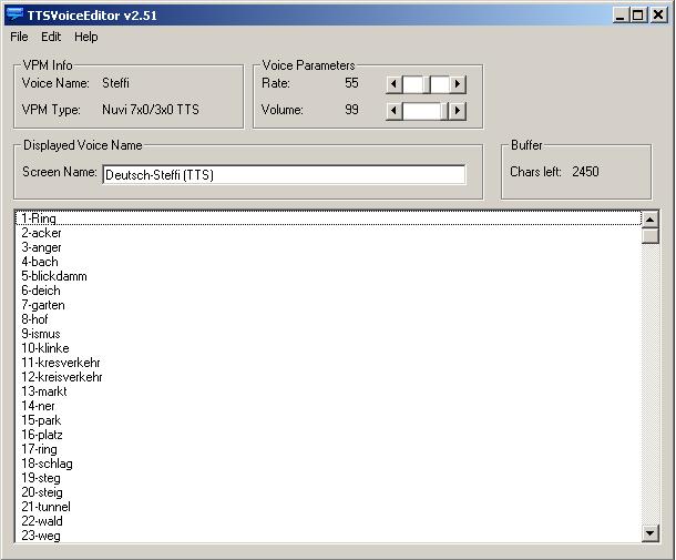

Habe den Editor erfolgreich für einen C510er mit FW5.4 ausprobiert....macht Spaß :
Vorgehensweise :
- Orginal-File erstmal sichern
- dann mit dem Editor öffnen
- beliebig die Wörter ändern
- speichern
- modifiziertes File auf Garmin laden
- einschalten, geht......
Viel Spaß.......
Der Editor sieht wie folgt aus :
