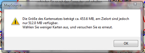

Du schreibst, jede für sich geht ... Bist du ganz sicher das bei deinen Versuchen wirklich alle Kacheln dabei waren? Die Meldung deutet normalerweise darauf hin, das eine oder mehrere Kacheln defekt sind. Bekannt ist der Effekt von einer alten Topo Österreich.
Probiere das mal einzukreisen mit deinem Kombinierten Satz. Halbiere ihn. Lade die eine Hälfte hoch, wenns geht die andere. Der Fehler sollte nur bei einer Hälfte kommen. Dann kannst du weiter stöbern.
Evt liegt es aer auch an der CN2008 (classic) Da sind die Routing Daten ja noch extra und man muss sie explizit dazuladen durch setzen des Hakens. Evt stimmt hier die Berechnung der Endgröße nicht.
Der Hinweis ist schon der richtige Weg da eine Kacheln nicht im Verzeichnis aufzufinden war!
Habe eine keinere Einheit hochgeladen und siehe da funktioniert!Evt liegt es aer auch an der CN2008 (classic) Da sind die Routing Daten ja noch extra und man muss sie explizit dazuladen durch setzen des Hakens. Evt stimmt hier die Berechnung der Endgröße nicht.
Nach mehreren Versuchen denke ich, dass die Grösse nicht Richtig angezeit wird habe als letzten Versuch für heute 429 MB
hochgeladen ohne FehlerWerde noch ein paar Versuche die Tage starten um dies noch genauer rauzufinden!
Erstmal vielen Dank für die Hinweise Landypiet
Gab' es diesen Fehler nicht auch mal in Verbindung mit der Topo Österreich ? So weit ich mich erinnern kann, war dort eine (1) Kachel in der Karte defekt. Diese löste dann die 'falsche' Fehlermeldung aus.
