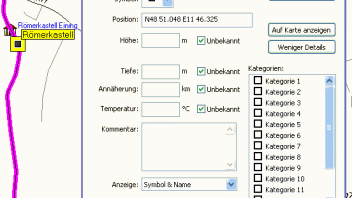

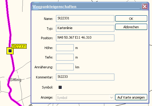

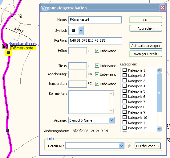

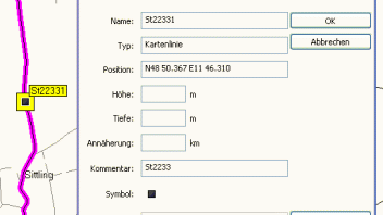

    Wenn ich einen Wegpunkt setze hat der einen Namen. Den kann ich zwar markieren, aber nicht ändern. Genau wie den Kommentar.
    Dann habe ich einen Wegpunkt gesetzt, den konnte ich beliebig kommentieren. Dafür wird der kein Bestandteil der Route.
    Ich hänge mal zwei Bilder an.
    Ich würde gerne einen Wegpunkt so markieren und kommentieren, dass er Bestandteil der Route ist und die Id bzw. der Kommentar im Zumo angezeigt wird: Geht das? Wie?

    Dann ist in meinem oberen Beispiel "St22331" eine Kartenlinie (wird ja auch so angezeigt).
    Und ein "echter" Wegpunkt.
    Bedeutet das dann aber auch, dass ich weder den Namen noch den Kommentar ändern kann?
    Und im unteren Beispiel ist "Römerkastell" ein Kartenpunkt, der wohl mit der Route gar nichts zu tun hat.
    Und ein "behelfsmässiger" (das selbe wie "grauer"?) Wegpunkt.

  • Das einfachste Verfahren ist es meiner Meinung nach, einen echten Wegpunkt mit dem Wegpunktwerkzeug zu erzeugen. Dem kannst du einen eigenen Namen und Kommentar geben. Wenn du die Route mit dem Routenwerkzeug erstellst, kannst du den Wegpunkt anklicken und er ist in der Route drin. Das geht auch nachträglich noch mit der Gummibandfunktion oder über die Funktion "Wegpunkt einfügen".
  • Schau dir mal auch im MapSource unter Bearbeiten\Voreinstellung-> Wegpunkt die Einstellung an. Dies beantwortet auch einen Teil deiner Frage.

    2) Vielleicht liegt hier mein Problem: Ich habe seither bei gelber Route mit dem Gummiband einen Wegpunkt gesetzt um einen Routenverlauf zu erzwingen (und nichts weiter gemacht).
    Wenn ich dann aber diesen Punkt rechts klicke werden zwei Werte angezeigt:
    "Wegpunkt": Bei den Eigenschaften (Typ Kartenlinie) steht der Name, der nicht veränderbar ist.
    "Kartenmerkmal": Da gibts gar keine Eigenschaften.
    In beiden Fällen kann ich aber "Neuen Wegpunkt..." auswählen und dort einen Namen vergeben.
    Vermutlich habe ich seither einen Punkt erzeugt, der kein exhter Wegpunkt war.
