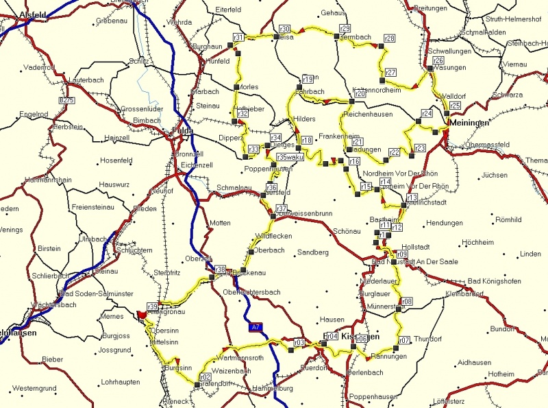

    Z.B. habe ich mir eine Route durch die Rhön aus dem Web gezogen und die hat trotz vieler Abbiegungen, ca. 380km Länge und 48 Zwischenzielen funktioniert.

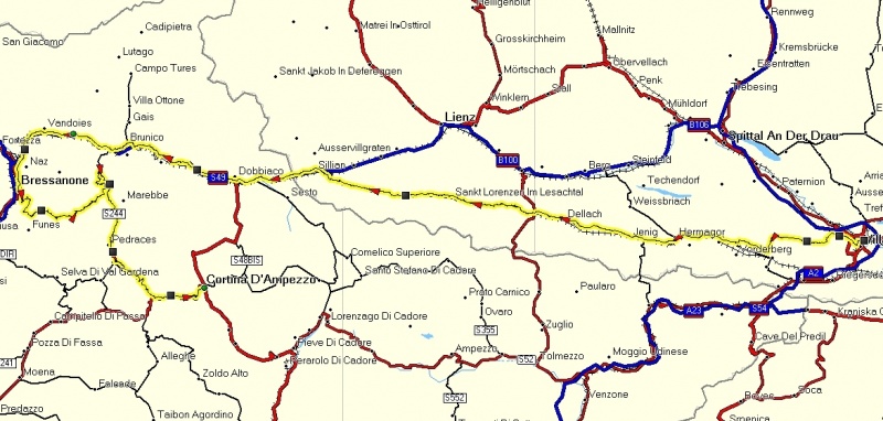

    Meine Route von Villach nach Cortina d'Ampezzo hat gerade mal 315km und 12 Zwischenziele. Die Route hab ich allerdings selbst geplant.

    mir fällt auf, daß bei der Rhönroute anscheinen "echte" Wegpunkte genutzt
    werden (sie haben fast alle ein Label "r18, r19 u.s.w.") und die Route nach
    Cortina d'Ampezzo besteht anscheinend aus "grauen" Wegpunkten (ohne Label).
    Vielleicht solltest Du da mal ansetzen.

  • Routen wie die dargestellten sollten lösbar sein, ohne an die Kapazitätsgrenzen zu stoßen.
    Die Kapazitätsgrenzen resultieren aus dem Arbeitsspeicher. Eine Route kann beispielsweise nur etwa 100 Abbiegeanweisungen zwischen zwei Zwischenzielen fehlerfrei handhaben, oder eine begrenzte Anzahl von echten oder etwas mehr behelfsmäßigen Wegpunkten.

    Ich habe die Route nach cortina d'Ampezzo folgendermaßen geplant:
    Routenwerkzeug von Start bis Ziel, und dann mit der Gummibandmethode die Zwischenziele eingetragen.
    Es scheint, dass dabei nur graue Wegpunkte entstehen.
