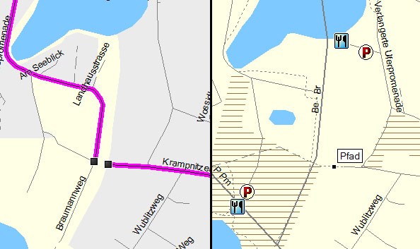

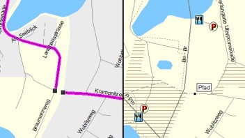

Kannst Du da bitte mal ein Beispiel nennen ?Gerne. Zwischen dem Krampnitzer Weg in Berlin Kladow und der Seepromenade in Groß Glienicke (Brandenburg) gibt es einen stark frequentierten "Pfad" von ca. 50 Meter Länge (siehe OSM Screenshot rechts). Der CN (Screenshot links) kennt den nicht und berechnet eine 7,1km lange Route um den Glienicker See herum. Koordinaten~ N52 27.246 E13 06.660.
Da der Weg nicht in der CN vorhanden ist, nützen Dir sämtliche Autorouting Einstellungen nichts. Über 'Nichts' kann nicht geroutet werden...
Du kannst nun zwei Teil-Routen machen oder eine Route und den Umweg einfach ignorieren.
Die bereits genannte Kombination von Auto- und Luftlnienrouting ist von deinem Navi abhängig, es muss die geplante Route ohne Neuberechnung aktivieren können. Dies können einige Auto- Motorradnavis aber nach meinem Wissenstand kein Outdoorgerät. -
