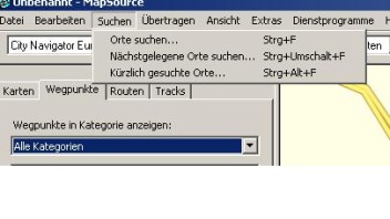

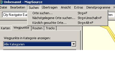

wenn du jetzt Orte suchen anklickst, geht ein Fenster auf, in dem du Adressen anklicken kannst!
Oder probier es vielleicht mal mit der Mapsource6137.exe!
Hier ist der Link:http://www.gpsinformation.org/perry/msource/ -
...die Vorgängerversion habe ich auch schon erfolglos probiert. Kannst Du mal einen Screenshoot reinstellen, wo die Adressuche zu finden ist. Danke
