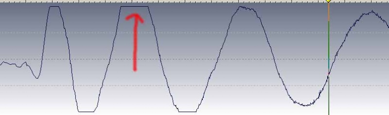

Die Idee dieses Thema ist, dass mittels Softi der Pegel soweit angehoben wird .... bis der digitale Overkill entsteht, weil in lauten Passagen nur noch 0-dBFS-Ketten erzeugt werden. Dabei müssen diese Passagen von uns nicht einmal als laut empfunden werden. Typisch sind diese 0-dBFS-Ketten bei Bassimpulsen.
Ich habe einmal absichtlich einen Pegel im Nachgang um ca. 3 dB !!!! angehoben, um die Sache zu verdeutlichen. Vor einigen Jahren galten 3 dB als Schwelle der Wahrnehmbarkeit. Normalerweise muss die Kurve immer schön "rund laufen". Der Pfeil zeigt auf eine Stelle, die prima diese "Digitalübersteuerung" zeigt. An dieser Stelle wird jede Information rigoros abgeschnitten, was sich durch Verzerrungen verschiedenster Art auswirkt. Jetzt kommt hinzu, dass der übliche Mainstream von Hause komprimiert ist und so diese Übersteuerung nicht nur in kurzen und seltenen Impulsen stattfindet, sondern über einen großen Bereich erfolgt. Es gibt mittlerweile CD, die von Hause aus 0dBFS Ketten besitzen. Zwar sind diese Scheiben „schön laut“, besitzen aber als „Ausgleich“ keine Dynamik und klingen sch...e.
Per Softi durchgeführte Erhöhung der Lautstärke kann also zu heftigen Verzerrungen führen, da die Musik ja sowie schon an der Übersteuerungsgrenze liegt. Klanglich ist das der Supergau, Schuld hat natürlich... der Zumo. Nur, dafür kann er wirklich nichts.

Wenn ich bedenke, dass die Datei im o.a. Beispiel nur um 3 dB erhöht wurde und bereits starke Übersteurung zeigte, wird mir beim Gedanken um 6.dB anzuheben schnell mulmig.
Falls die Frage kommt....bei der Datei handelte es sich um Alicia Keys, das MTV Unplugged-Album. Selbst ohne mein zutun sind jede Menge Impulse hoffnungslos übersteuert.
