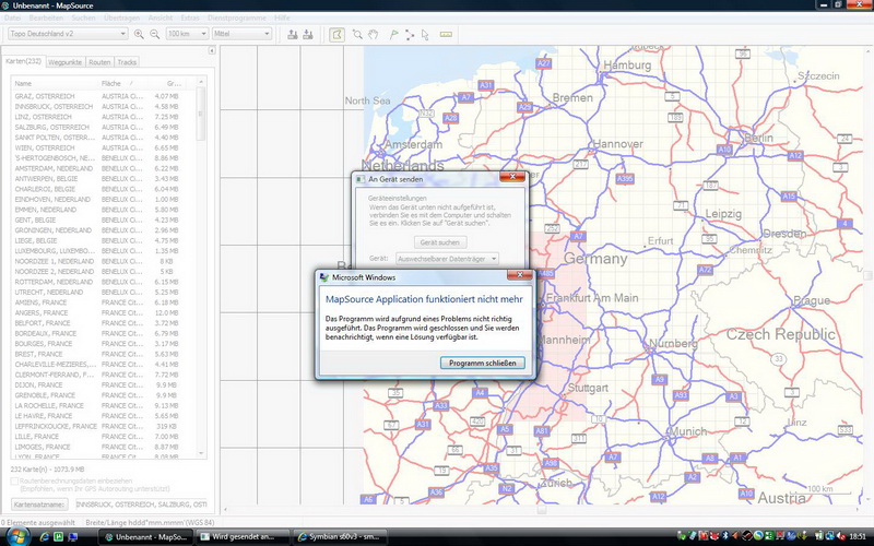

Versuche seit einiger Seit mir Karten auf einer SD Speichkarte zu überspielen, aber immer bricht der Datentransfer nach eine Weile ab mit der Meldung das Mapsource nicht richtig funktioniert.
Habe beide versionen von Mapsource installiert nach die Anleitung hier im Board. Und das Problem tut Sich mit beide Mapsource Versionen vor.
Versucht habe Ich Topo Deutschland V.2 und City Navigator Europe NT+ V.8 karten auf die SD Speicherkarte zu übertragen. Auch nach eine Formatierung der Speicherkarte gelingt es Mir leider nicht die Daten zu übertragen. Auch wenn Ich weniger Kartenkachel auswähle kommt diese Fehlermeldung.

bitte poste mal den kompletten Text der Fehlermeldung.
Am besten 2 screenshots.

Probiere mal einen anderen Kartenleser und eine andere Speicherkarte.Außerdem stimmt da was nicht. Das rosa selektierte entspricht nicht der Liste links. Da ist mehr als nur die Topo ausgewählt.
BTW: Bei Screenshots sollte mal drauf achten, was zu sehen ist tse tse tse ...

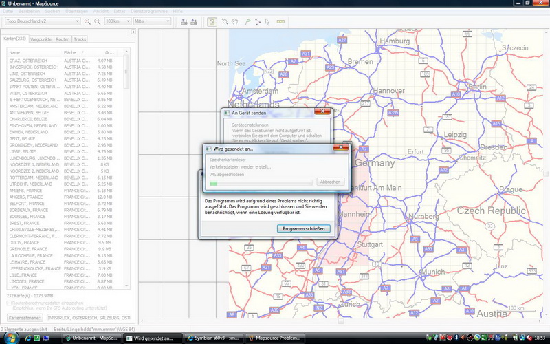

hmmmmmm, da steht in der Fehlermeldung beim erstellen vom Index
"Verkehrsdateien werden erstellt" - diese Info habe ich noch nie gesehen.
Kann es sein, das der Fehler daher kommt, weil die Topo v2 gar keine "Verkehrsdateien" hat? -
