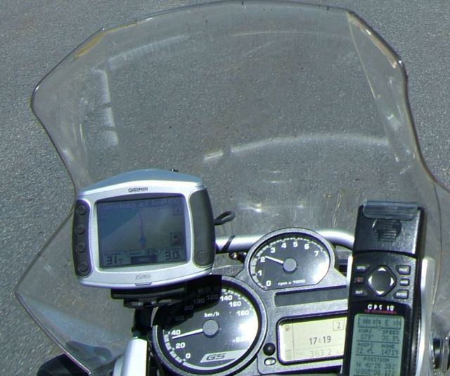

1. Reicht die mitgelieferte Halterung für meine BMW 1200 GS aus (Vibrationen?) oder muß es eine optimierte Halterung von Touratech sein?
Dabei wäre für mich gleichfalls von Interesse, ob Eigner des gleichen Motorradtyps die Halterung an dem Bügel der Scheibe bzw. auf der mittig befindlichen Platte befestigt haben.

ich habe die originale Halterung an meiner 1200 GS. Habe sie an dem Bügel der Scheibe montiert, man muss nur etwas unter die Klemmschelle legen (Fließbandgummi, Gartenschlauch oder ähnliches) damit die Schelle fest wird und nicht scheuert. Wegen der Vibrationen brauchst du dir keine Sorgen machen. Hält bei mir schon seit ca 10.000 km.[Blockierte Grafik: http://www.ralles-seite.de/BMW/GPS.jpg]
