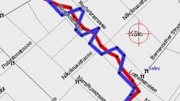

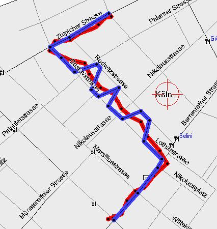

  • Hier noch ein Beispiel, wie es aussieht, wenn Lock on road "spinnt".
    Die vom Gerät errechnete Position liegt irgendwo in der Mitte zwischen den
    Strassen. Das Gerät muss sich nun entscheiden, welche der Strassen die
    "richtige" ist und kann es nicht wirklich.
    Das Bild ist nur eine Demonstration um das Problem zu verdeutlichen, ich habe
    es mit MapSource "nachgestellt", aber an gleicher Stelle genau so erlebt.
    Blaue Linie = Trackaufzeichnung während Lock on road aktiv war.
    Rote Linie = Angenommene, vom GPSr errechnete Position.(schlechter
    Empfang in schmaler Strasse mit hohen Häusern.)
    Das Gerät muß bei eingeschalteter Lock on road-Funktion interpolieren.
    Kartenmaterial: (c) 2008 Garmin International
