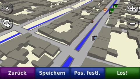

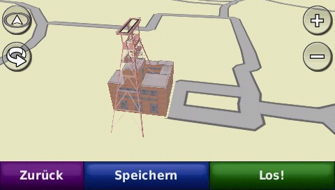

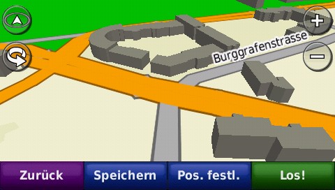

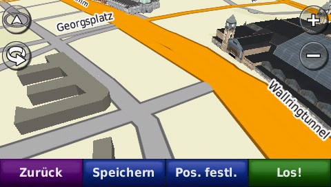

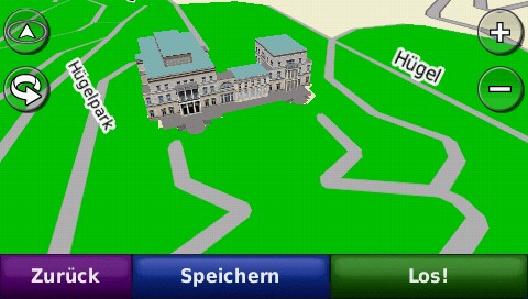

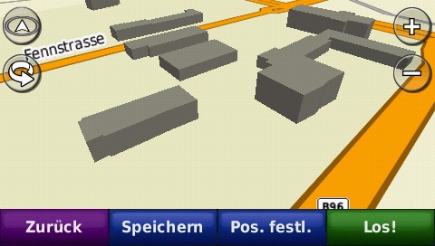

  • Was Du gefunden hast sind die detaillierten Gebäudedarstellungen, wenn man aber in den Stadtzentren ganz tief rein zoomt kommt noch sehr viel Bebauung zum Vorschein.
    Gruss Magic21
    [FONT=&quot]In Amsterdam, Berlin und Hamburg sehe ich sehr viele Bebauung.
    In Düsseldorf finde ich etwas Bebauung. In Essen und Duisburg gibt es keine Bebauung, nur wenige Sehenswürdigkeiten in detaillierter Darstellung.
    Man kann leider nicht in allen Stadtzentren Bebauung sehen.
    Vielleicht kommt es ja in einigen Monaten.[/FONT]
    Anbei einige Screenshots.
    Chris
