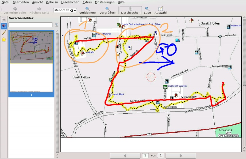

5.) Die Positionsanzeige (Track überaschenderweise HIER NOCH mitgespeichert) zeigt gravierende Abweichungen. (über Bereich 1 im Bild rede ich nicht, dass ich aber im Bereich 2 einen (möglichen!) Weg gegangen bin der in einer anderen Straße liegt finde ich bemerkenswert. GPS als Religionsersatz: Ich GLAUBE hier/dort gewesen zu sein ....)

8.) Aus/Einschalten versetzte mich dann um die ca.-Distanz (auch erst nach dem dritten Versuch) um diesen Offset nach NNW.
