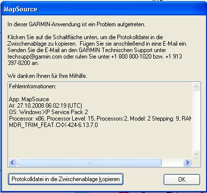

    Wenn ich die Originalinstallation nutze und alle Kartenkacheln auswähle,
    kommt die berühmte Fehlermeldung die nichts, aber auch gar nichts aussagt (weswegen ich sie hier erst gar nicht anführe) und MS schmiert ab.
    Ich konnte nur soviel rauskriegen: Es liegt an der Kachel rund um Cherbourg.
    Ok, lasse ich diese Kachel weg, schmiert MS ab, sobald der Kartenindex gebildet wird.
    Also habe ich den MDR und den IDX Eintrag aus der Registry entfernt und siehe da, jetzt lässt sich die Karte (incl.Cherbourg) problemlos übertragen.

    Irgendetwas stimmt mit der OSM-France_MDR.IMG nicht.Das war das
    einzige was ich der Meldung entnehmen konnte.

    egal welche Kachel ich auswähle.
    Die Fehlermeldung kommt bei jeder einzelnen. Ich habe mir die Mühe gemacht und alle einzeln ausprobiert!
    Wenn ich in der Registry die Einträge IDX und MDR lösche, kann ich die Karte
    problemlos nutzen, bis auf die vermaledeite Suche. Die funktioniert dann nur
    in der Kachel wo entweder Ich oder der Cursor stehen.
    Defekte Kacheln können also ausgeschlossen werden.
    Es muss an der .mdr liegen.
