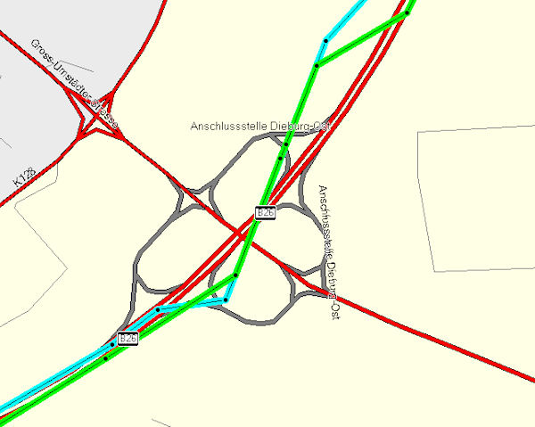

    habe mit dem 60CSx mal 2 Tracks aufgezeichnet.
    cyan: Record method "normal", Intervall "normal"
    grün: Record method "normal", Intervall "more often"
    Interessant ist hierbei aber, dass beide Tracks an fast gleicher Stelle einen "Sprung" haben; die Abweichung von der Strasse beträgt im Max ca 90m.
    Umgebung: freies Gelände, Positionsgenauigkeit lt. GPSR +/- 5m

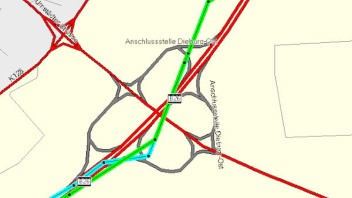

    Das gleiche Phänomen tritt an anderer Stelle nochmals auf.
    Welche Ursachen könnte es denn für den Sprung geben?
    es könnten Reflexionen durch Gebäude sein, die das Gerät durcheinander bringen. Hier in der Nähe gibt es einen Eisenbahntunnel, wo ähnliche Effekte auftreten, auch jedes mal.
    Probier mal "Auf Straße anzeigen" (in den Karteneinstellungen) auszuschalten.
    Andreas
  • Viele Gebäude gibt's da nicht, es könnte aber am dort beginnenden Wald in Verbindung mit der Brücke der B45 liegen.
    Vielleicht funkt ja auch die Post-FH dazwischen oder gibt's die nicht mehr ? :lol:
    Mathias
    76c mit CS V7 Topo Deutschland V1, c510 mit CN 2008NT, 76csx, nüvi 3598
    wenn der Empfang gut (genau) war könnte ja auch die Karte an dieser Stelle falsch (ungenau) sein.
    Die "lock on road" Funktion hält den Track auf der Straße, aber wenn die Abweichung zu groß ist springt der Track Punkt. Das dient dazu, abnehmende GPS-Genauigkeit zu kompensieren. Das erklärt auch, warum das an der gleichen Stelle wiederholt auftritt.
    Wie schon erwähnt: Die "lock on road" Funktion versuchsweise ausschalten und den Track begutachten. Der sollte dann "schleichend" von der Straße wegführen und wieder hin.
