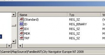

    sieht so aus, als ob die Indexdateien nicht mehr korrekt für MapSource registriert sind.
    Schau im Kartenverzeichnis nach, ob folgende Dateien vorhanden sind:
    CNEuroNT_2008.mdx
    CNEuroNT_2008_mdr.img
    CNEuroNT_2008_trf.trf (Die ist zwar für die Suche nicht wichtig, aber trotzdem sollte sie vorhanden sein.)
    Wenn die Dateien vorhanden sind, dann schau in der Registry nach.
    Unter folgendem Schlüssel:
    Code
    HKEY_LOCAL_MACHINE\SOFTWARE\Garmin\MapSource\FamiliesNT\City Navigator Europe NT 2008
    Sollte es so wie auf dem Bild im Anhang aussehen. (Bis auf die Verzeichnispfade.)
    wenn die Einträge MDR und IDX fehlen, ist der Fehler schon gefunden.

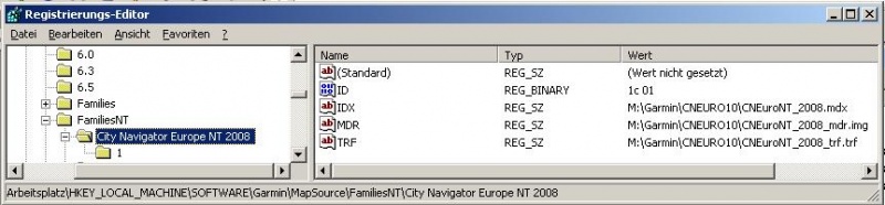

    Nachdem ich die Antwort von Klaus_K gelesen habe, ergänzte ich meine Registry-Einträge und- siehe da: es funzt wieder:D

  • Nein, falsche Einträge hatte ich nicht zu beklagen, nur fehlende!
    Folgende drei Zeilen musste ich ergänzen:
    -IDX
    -MDR
    und
    -TRF
