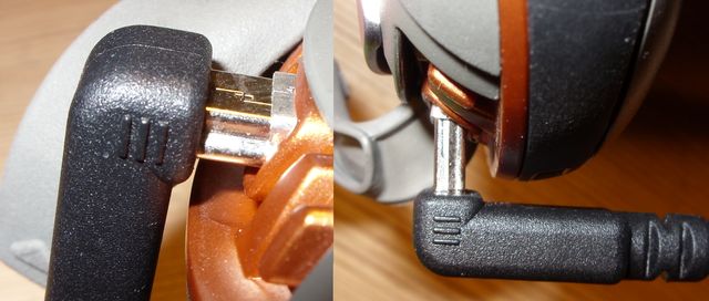

    mein Gerät geht im Auto dauernd ein und aus, Ursache scheint der zu kurze Winkelstecker des Original Auto Ladekabels zu sein. Ohne Displaybeleutung kann man kaum etwas erkennen.
    Der Stecker steckt konstruktionsbedingt nur max. 3mm im Oregon (Bild links). Mein Eindruck ist, daß der Stecker weiter ins Gerät tauchen müßte, aber dafür zu kurz ist und darum zu locker im Gerät steckt. Das Bild rechts zeigt die max. Länge des Steckers.
    Abhilfe: billig USB Autoadapter und USB Kabel mit geradem USB Steckerende kaufen?
  • Ist das ein Oregon-Ladekabel von Garmin?
    Dann verkaufen die das Set vom Colorado auch für den Oregon oder ein Händler hat Dir das kurzerhand angedreht.
    Der Stecker passt nur auf CO, für Or ist wie Du erkannt hast der Stecker zu kurz.
    USB-Kabel - 12V-Adapter - Or im Spannermode und keine Probleme mehr!
