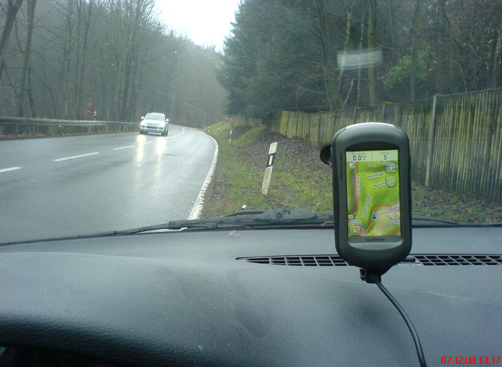

Garmin Oregon 400t erste Probefahrt eines GPS-Neulings und Hardendurofahrer
Das Gerät liegt gut in der Hand, nicht zu groß und nicht zu klein und macht von der Verarbeitung einen guten Eindruck. Die Bilddarstellung und die Tochscreenbedienung , auch mit Winterhandschuh, begeistern mich, Empfang bis auf die Couch im Wohnzimmer.
Erste Testfahrt mit dem Auto von Dresden nach Freiberg auf den Weihnachtsmarkt. Treffpunkt Schlossplatz.
Nun Freiberg einzugeben ist kein Problem, genau wie jedes kleine 3 Häusernest in ganz Europa und sogar Chefchouen in Marokko, Stadtteile (z. B. Dresden-Striesen) findet er prompt.

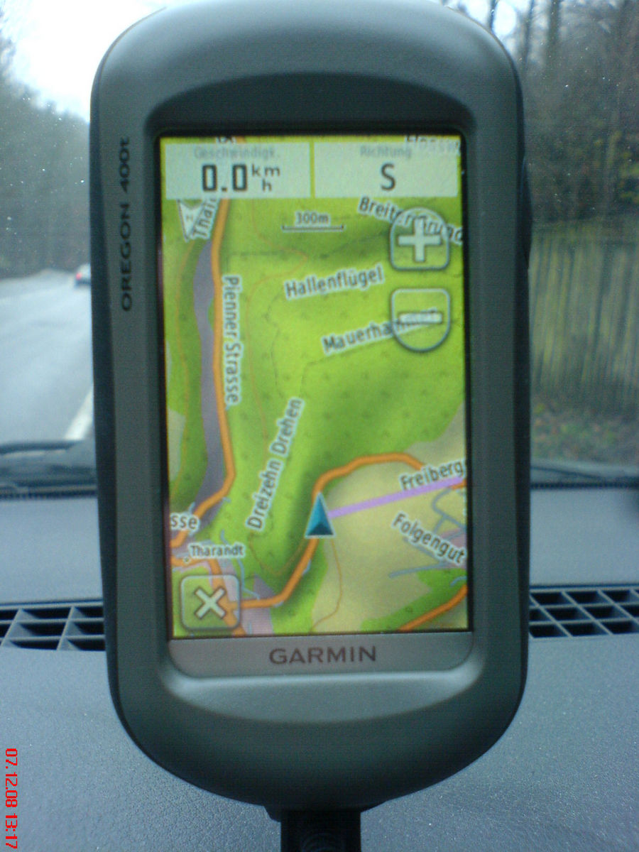

Jetzt ist aber die Direkteingabe einer Strasse oder Koordinaten nicht möglich (Topo). Ok Karte aufgezoomt, wo das Schloss ist, weis ich etwa, Schlossplatz gefunden, als Wegpunkt markiert und los.
Hm, im Zielgebiet keine Strassen gefunden. Alle Einstellungen durchprobiert (Schnellster Weg, kürzester, Luftlinie, Auto/Motorrad/Fußgänger) Er kann im Auslieferungszustand nur Luftliniennavigation., keine Strassennavigation, hat aber eine gute Topokarte. Entlang der Luftlinie losgefahren. Ecken gesehen, die ich noch nicht kannte, dass wäre genau das richtige fürn Sonntagsausflug mit dem Motorrad, aber nicht, um effektiv zu Ziel zu kommen, länger gebraucht, als die mir bekannte Strecke.
In Freiberg brauchte einer als erstes einen Geldautomaten. Hatte gesehen, dass er allerhand gespeichert hat: Kneipen, Apotheken, Tankstellen, Krankenhäuser, Sehenswürdigkeiten, nur keine Banken.
Anschluss im Zigarrettenanzünder ist ne wacklige Angelegenheit (Garmin-original)
Luflinie ist in dunkelpink und besiedelte Flächen sind hellpink, nicht gut gelöst, Farbänderung nicht gefunden.
Bildschirmausschnitt passt sich nicht automatisch in der Größe an, keine Sprachausgabe möglich.
Karte nicht aktuell im Stadtgebiet Dresden, z. B. Postplatz.
Tracbackfunktion steht zur Verfügung, genauso wie man gefahren ist, nicht Luftlinie.
Keine Software bei, nur Bedienungsanleitung und Kurzanleitung auf CD und ein USB-Kabel, das, wenn es angesteckt ist, automatisch Speicherungen vornimmt, das Gerät aber nicht bedienbar ist.
Fazit: im Auslieferungszustand zur effektiven Strassennavigation nicht zu gebrauchen. Werde Karten nachkaufen müssen und testen wie sich das Display verhält, wenn es das erste mal Dreck vom Vordermann abbekommen hat oder zum 60csx wechseln.
Die Topokarte begeistert natürlich, wenn man mit dem Gerät ein wenig rumspielt.

Welche Kontaktprobleme hast du denn mit der Spannungsversorgung? Auf dem Bild sieht es so aus, als hättest Du das Kabel vom Colorado...das passt nicht ganz in den Oregon rein und verursacht Wackelkontakte.
Ich habe ein 12/5Volt Zubehörkabel und bin damit in Bezug auf "Kontakt" sehr zufrieden. Allerdings hat mein Kabel keinen Winkelstecker. -
Geräteseitig ist alles bestens, aber an den Stecker für die Zigarettendose darf man nicht drankommen, beim schalten z. B., weil das Kabel umherhängt. Die Steckverbindung ist für ein Originalteil sehr windig, im übrigen ist mein Auto zwar schon älter, aber die Dose fast unbenutzt.
