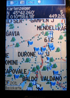

    Mein 2610 Touchscreen hat nach fast 100T Motorradkilometern einige Macken, und funzt auf dem Bike nicht mehr richtig, habe deshalb neu ein Zumo 550 und wollte wie bisher von 3+, 2610, oder CSX60 gewohnt meine angestammten Wegpunkte aus MapSource fürs Zielgebiet übertragen, die Wegpunkte in der Karte anzeigen lassen, um dann vor Ort ohne PC die Route frei zusammenzustellen.
    Der 550 zeigt mir die Wegpunkte nur sehr klein und nur wenn ich tief hinein gezoomt habe.
    Bei den anderen Navis gab´s bei den Karteneinstellungen die Option "alle Wegpunkte anzeigen" Gibt es hier auch sowas? Ich habe mich eigentlich immer nach meinen Wegpunkten orientiert und nicht nach der Digikarte. Ich bräuchte die Wegpunkte immer sichtbar am besten groß. Mit POIs funzt´s auch nicht, die werden bei mir nicht auf der Karte angezeigt, sondern kann die nur für die Zieleingabe auswählen.

    So sollte es aussehen......
  • Der ZUMO ist auf einfachste Bedienung getrimmt . Eine Möglichkeit WP ab einem
    bestimmten vom Fahrer fest zu legenden Zoomfaktor gibt es nicht mehr.
    Wurde alles der simplen Bedienung geopfert ...
  • So ein Mist, Ding wieder verkaufen und 278 holen:wand:
  • Mach das ich habe meinen ZUMO auch wieder nach 14 Tagen versenkt !!

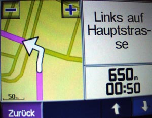

  • Kann man wenigstens den Abbiegebildschirm automatisch vor einer Abbiegung anzeigen lassen, oder muss man jedes mal auf "Abbiegen in" drücken?
    Diese Anzeige meine ich
    Geht nur durch manuelles Drücken... keine Automatik vorhanden .Wech vereinfacht.:(
    Der ZUMO ist ein durch seine Einfachheit glänzendes Navi. Ohne die bekannten
    Extras der Serien 278 , 27xx---28xx oder alten Quests. Ein Consumer-Navi
    für den Massenmarkt.Für Anwender die nix anderes kennen ist es ein gutes
    Gerät. Für alles anderen bereitet es schon ein bischen Bauchweh. :(
    gruss
