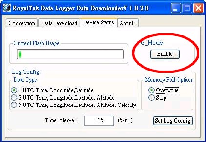

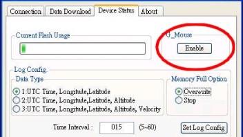

  • Hallo Michael,
    hast du den RGM3800 denn überhaupt schon als GPS-Maus ("G-Mouse") konfiguriert? Die Funktion muß vom Kunden aktiviert werden, ab Werk ist das Ding ein reiner Logger, der keine Daten sendet, siehe Handbuch Kapitel 3.4.3:
  • ok, schließe nach dem Umschalten das Royaltek-Programm, damit der GPS-Port wieder frei wird. Danach den Reiseplaner starten, in die GPS-Konfiguration gehen und automatisch nach dem GPS-Empfänger suchen lassen.
    Falls du es mit der Hand einstellen willst: COM-Port aus dem Windows-Gerätemanager ermitteln (wie das geht, steht im Handbuch des Loggers) und im Reiseplaner eintragen, NMEA-Format, Baudrate 38400, 8 Datenbits, 1 Stopbit, keine Parität.
