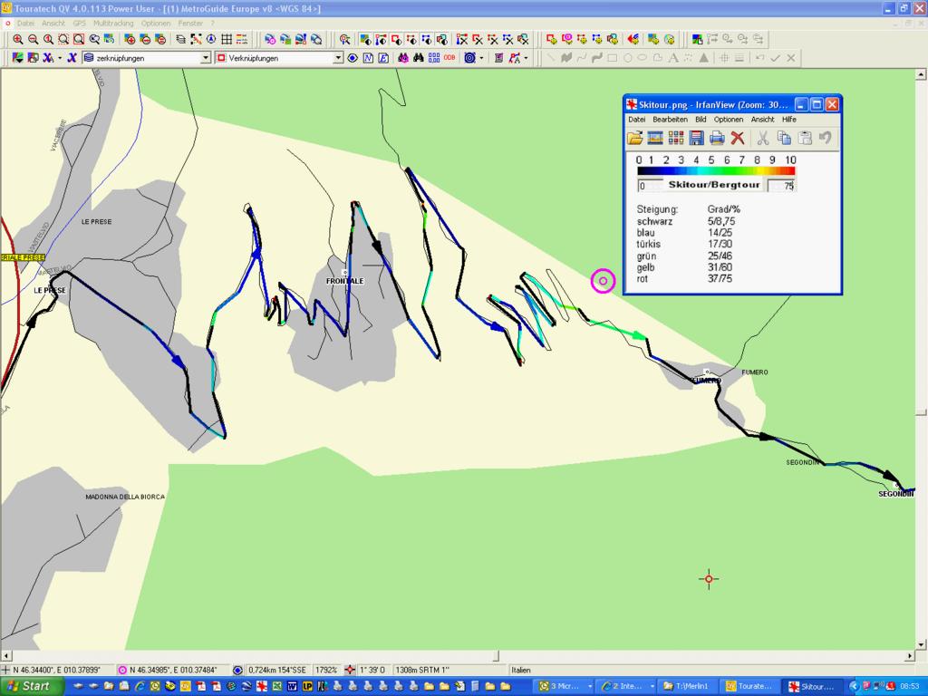

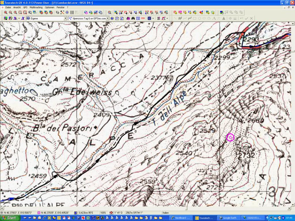

    habe mir mal den Track runtergeladen und analysiert mit GE+1:25000 Raster Topo Lombardei+MG 8 (alles in TTQV) Fazit: der Track ist nur zur groben Orientierung zu gebrauchen.
    Soll Karte auf Gerät geladen werden und auf welches? Verwendest du eine Planungssoftware?
    [Blockierte Grafik: http://up.picr.de/1625001.jpg]

  • Hallo Jens,
    in TTQV kann ich ja außer Garmin-NT Karten fast alles einbinden. Die **img Karten können über die Rasterkarten (z.B. GE oder Topo Lombardei 1:25000) als Overlay gelegt werden. Ist für Trackkorrekturen ideal.
    Vorschlag: sende mir mal die Tracks deiner Route. Ich schau mir diese an, vielleicht kannst du die Tracks im Vorfeld korrigieren, und übersende dir eine .img Karte wo deine Tour als Weg/Wirtschaftsweg enthalten ist. Diese
    Karte kanst du ja in MS einbinden und ins Oregon hochladen. Ungenauigkeit ist am angehängten Foto nochmals sichtbar.
    Den Track habe ich mit SRTM 1 Höhendaten versehen.
    Schau mal zwecks eMail im TTQV Forum nach Nickname "Sardinien".
    [Blockierte Grafik: http://up.picr.de/1625144.jpg]
