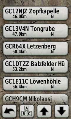

Tipp: Geocache Name und GC-Codes gleichzeitig anzeigen
    ich denke mal die Cracks unter euch werden dies bereits wissen ....
    Nach Aufspielen von den GPX Dateien von geocaching.com etc. hat man jede Menge GeoCaches und auch evtl. die darin enthaltenen Wegpunkte auf dem Oregon.
    Die Geocaches kann man sich entweder als Namen oder GC-Code anzeigen lassen. Aber nicht beides.
    Die Wegpunkte beeinhalten ja auch den GC-Code. Vor allem wenn man mehrere Caches pro Tag ablaufen will, hat man, wenn man beides sieht, dadurch ein viel besseren Überblick.
    Der Trick besteht darin die GPX-Datei auf dem PC vorher z.b. mit notepad.exe zu öffnen und zu editieren. Dort gibt es ein TAG, welches heißt: <groundspeak:name>. Hier steht nur der Name. Und hier kann man man dann den GC-Code eintragen. Dann wird beides angezeigt, wenn unter Einstellungen -> Geocaches -> nach Name ausgewählt wurde
    Beispiel aus einer gpx-datei:
    Vorher: <groundspeak:name>Letzenberg</groundspeak:name>
    Nachher: <groundspeak:name>GCR64X Letzenberg</groundspeak:name>

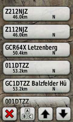

    Auf den Bildern sind dann die Namen und GC-Codes der Geocaches zu sehen. Rechts noch ein Bild mit den Wegpunkten.
    Gruß lpop

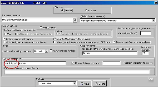

  • Mit dem Oregon kannst du das nicht ändern, mit GSAK und den entsprechenden Exportmacro kannst du das machen. Natürlich muss das Macro noch dafür leicht geändert werden.
    Bis denne
    Lutz, DL3BZZ
    Bis denne
    Lutz, DL3BZZ
    Was hast Du denn am Macro geändert?
    Archie42
  • das sind für mich böhmische landen ( Dörfer ) ...wo oder besser gesagt wer ist in der lage mir einmal alle schritte um von a nach z zu gelangen am o400t zu erklären angefangen beim öffnen und abgeschlossen mit dem was ich gesehen habe. danke.
  • Danke für Deine Antwort. Allerdings bezieht sich die Abbildung nicht auf das "macro" Colorado-Export, sondern auf das allgemeine GPX/LOC-Export-File-Menü unter "file".
    Archie42
  • Das Macro macht doch auch nichts anderes.....
    Für mich war es so einfacher!
    Gruß zettel12
  • Danke für die Hilfe, das bringt mich zum Ziel.
    Archie42
