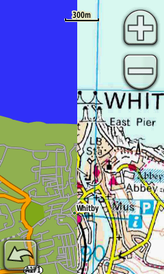

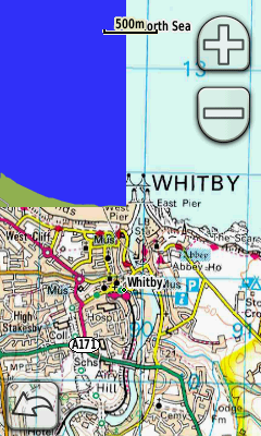

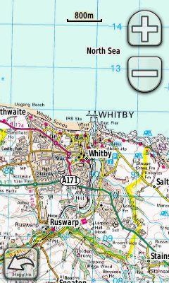

  • Habe jetzt mal ein paar Screenshots einer beliebigen Gegend gemacht:
    . . . . . . . 20km - 1:1.000.000 . . . . . . . . . . . 12km - 1:1.000.000 . . . . . . . . . . . 8km - 1:1.000.000
    [Blockierte Grafik: http://www.glade-web.de/topo/20km-1M.jpg] [Blockierte Grafik: http://www.glade-web.de/topo/12km-1M.jpg] [Blockierte Grafik: http://www.glade-web.de/topo/8km-1M.jpg]
    . . . . . . . 5km - 1:250.000 . . . . . . . . . . . 3km - 2:250.000 . . . . . . . . . . . 2km - 1:250.000 . . . . . . . . . . . 1.2km - 1:250.000
    [Blockierte Grafik: http://www.glade-web.de/topo/5km-250k.jpg] [Blockierte Grafik: http://www.glade-web.de/topo/3km-250k.jpg] [Blockierte Grafik: http://www.glade-web.de/topo/2km-250k.bmp] [Blockierte Grafik: http://www.glade-web.de/topo/1.2km-250k.jpg]
    . . . . . . . 800m - 1:50.000 . . . . . . . . . . . 500m - 1:50.000 . . . . . . . . . . . 300 m - 1:50.000
    [Blockierte Grafik: http://www.glade-web.de/topo/800m-50k.jpg] [Blockierte Grafik: http://www.glade-web.de/topo/500m-50k.jpg] [Blockierte Grafik: http://www.glade-web.de/topo/300m-50k.jpg]
    . . . . . . . 200m - 1:50.000 . . . . . . . . . . . 120m - 1:50.000 . . . . . . . . . . . 80m - 1:50.000
    [Blockierte Grafik: http://www.glade-web.de/topo/200m-50k.jpg] [Blockierte Grafik: http://www.glade-web.de/topo/120m-50k.jpg] [Blockierte Grafik: http://www.glade-web.de/topo/80m-50k.jpg]
    Und hier der Übergang Rasterkarte - CityNavigator im Randgebiet der 1:50.000
    . . . . . . . 1.2km - 1:250.000 . . . . . . . . . . . 800m - 1:50.000
    [Blockierte Grafik: http://www.glade-web.de/topo/1.2km-250k-Uebergang.jpg] [Blockierte Grafik: http://www.glade-web.de/topo/800m-50k-Uebergang.jpg]
    Mike (mike_hd)
    Super, danke, passt genau! Hast du gewußt, daß ich (fast) genau da schon mal ein paar Monate gelebt habe? :tup:
    Schaut ja alles nicht so schlecht aus...
    Uwe

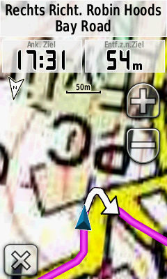

  • Interessant, nach dem Einlegen der SD hat das Nüvi erst mal ein "Software Loading" gemacht.
    Nach dem Einschalten fragte es dann "Walking maps found. Would you like to switch to Walking Mode?"
    Zur Darstellung:
    Grausam, wie bei den ersten Firmwares bei Oregon, auch die Straßen der CN werden über der Rasterkarte angezeigt.
    Bilder folgen.
    Mike (mike_hd)

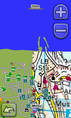

  • So, hier die Bilder vom Nüvi 550:
    . . . . . . . . Zoom 20km - 1:1.000.000 . . . . . . . . . . . . . . Zoom 5km - 1:1.000.000
    [Blockierte Grafik: http://www.glade-web.de/topo/nuvi550_20km_1M.jpg] [Blockierte Grafik: http://www.glade-web.de/topo/nuvi550_5km_1M.jpg]
    . . . . . . . . Zoom 3km - 1:250.000 . . . . . . . . . . . . . . . . . . . Zoom 500m - 1:250.000
    [Blockierte Grafik: http://www.glade-web.de/topo/nuvi550_3km_250k.jpg] [Blockierte Grafik: http://www.glade-web.de/topo/nuvi550_500m_250k.jpg]
    . . . . . . . . Zoom 300m - 1:50.000 . . . . . . . . . . . . . . . . . . . Zoom 80m - 1:50.000
    [Blockierte Grafik: http://www.glade-web.de/topo/nuvi550_300m_50k.jpg] [Blockierte Grafik: http://www.glade-web.de/topo/nuvi550_80m_50k.jpg]
    Man sieht, dass in der Karte wohl auch noch SRTM-Höhenlinien enthalten sind. Werden aber nur auf Nüvi angezeigt, auf den Oregon nicht. Ist auch eher kontraproduktiv.
    Um an die Darstellungsqualität des Oregon heran zu kommen, muss an der Firmware noch einiges verbessert werden.
    Übrigens, auf den Bildern ist die Sanduhr zu sehen, besser werden sie aber leider nicht ...
    Mike (mike_hd)
    Danke, das sieht ja nicht gut aus. Ich hab die Information mal in meinen Ursprungsberitrag eingepflegt...
