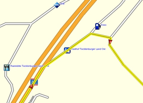

    zufällig stiess ich auf eine ziemlich kuriose und sogar verbotene Route mit der CNEU2009NT in MapSource 6.15.3 und im Vista HCx.
    Ausgangroute:
    Kreuzung Weseler Str. / Bahnhofstr. in 48308 Senden-Bösensell
    nach
    Kreuzung Rosenstrasse und Stift und Elbinger Strasse in Tecklenburg-Leeden
    wird nur bis Ladbergen (Abfahrt 74) über die Autobahn geführt, was nicht schön ist, deshalb füge ich mal einen Zwischenpunkt in die Route ein, um bis zur Abfahrt Lengerich (Abfahrt 73) auf der Autobahn geführt zu werden:
    Mit dem Pfeilwerkzeug klicke man nun auf die Route und füge mit dem "Gummiband" einen Zwischenpunkt auf der A1 (Vorsicht: die korrekte rechte Spur anklicken und nicht die Gegenspur) zwischen den Ausfahrten Ladbergen und Lengerich einfügen.
    Was kommt nun?
    Eine Route, bei der man die Autobahn über eine Raststätte (Tecklenburger Land Ost) verlassen soll.
    Das ist zwar "ziemlich optimal", kann aber teuer werden.
    Da das Vista HCx mit dem 2009er Kartenmaterial die gleiche Route berechnet (Neuberechnung nach Übertragung der Route), ist das wohl kein Problem von MapSource.
    Gruss Marcus

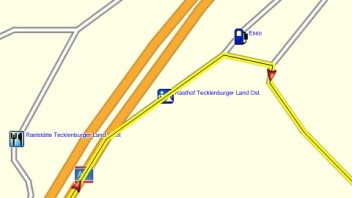

  • Mit CN 2009.1 und 6.15.3 wird mit deinen Voreinstellungen (einschließlich dem Wegpunkt auf der A1) auch über den Rasthof geroutet.
    Wenn ich mir den aber in GE oder GM ansehe, scheint mir die Routenführung korrekt zu sein. Vom Rasthof führt eine Straße (Dunkbachstraße) in ein "Gewerbegebiet" und von da aus weiter.
    Ein eventuell vorhandenes "Durchfahrt verboten" Schild kann ich natürlich in GE nicht erkennen. ;)
    Edit: Nochmal mit CN 2008 und v9 rechnen lassen -> gleiche Route!
    Heinz

  • Ihr habt recht, wohne in der Nähe und wollte von Kattenvenne zum Habichtswald, wunderte mich über das Routing auf die Autobahn, Ladbergen rauf und Rasthof wieder runter, keine offizielle abfahrt aber sehr praktisch. Rückweg wollte mein Nüvi 350 dann auf dem Rasthof auf der Gegenseite wieder auffahren, hab aber aus "Kostengründen" darauf verzichtet. :p
    Gruß Wolfgang
  • Wirtschafts Zu -oder Ausfahren zu Raststätten sind im Fall der Fälle immer "Mautpflichtig"
  • Definiere "Ausnahme an Raststätten".
    Sowas wie "Lieferverkehr frei" - ein Navi darf da nicht langführen.
    Ralf
    p.s. Mein HansHans machte das auf der A30, nur ein paar Kilometer von obiger Stelle entfernt, auch: Wenn man den Rastplatz Brockbachtal anfuhr, also von der Autobahn runter, wollte er auch immer die Abkürzung über die mit Verbotsschild gekennzeichnete Straße nehmen - blieb man auf der Autobahn, ignorierte das Gerät die Abkürzung :D
  • Mein HansHans machte das auf der A30, nur ein paar Kilometer von obiger Stelle entfernt, auch:
    Habe in MapSource an diversen anderen Stellen solche verbotenen Routen durch "geschicktes" Setzen von Routenpunkten provozieren können, z. B. am Parkplatz "Im Mersch" an der A1 Richtung Süden.
    Gruss Marcus
