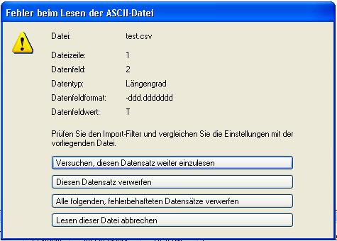

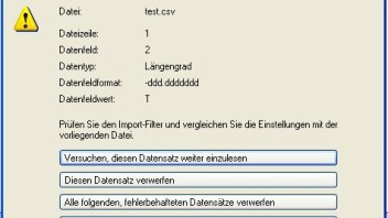

  • Hi, ich hoffe nicht der 1000te zu sein der mit folgendem Problem aufschlägt. Aber was ähnliches habe ich nicht gefunden.
    Ich habe installiert GTA 4.6.2.2 (aktuelle Version), .Net FW 2.0 und den Filter CSV I-Blue 747.filter.config (ebenfalls die aktuelle Version). Wenn ich nun versuche die beiliegende Datei einzulesen bekomme ich beiliegende Fehlermeldung. Und die verstehe ich nicht.
    Vielleicht kann das jemand mal nachstellen und mir sagen was wo falsch läuft.
    Ich habe die csv- Datei mit und ohne Überschrift (Spaltenbezeichnung) getestet. Immer die gleiche Fehlermeldung.
    da scheint der Importfilter für die Datei falsch zu sein.
    GTA erwartet eine Koordinatenangabe, aber an der entsprechenden
    Stelle in der .csv steht ein T statt dessen.

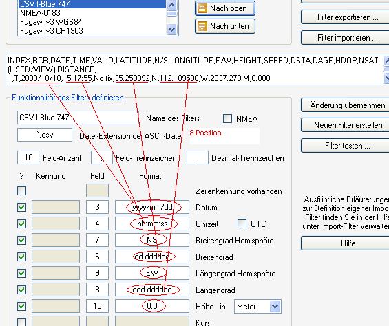

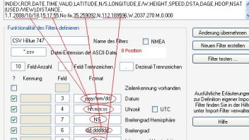

  • Hi und danke.
    Den Filter habe ich von Blackwillis Seiten gezogen. Der stimmt auch 100% mit der Datei überein. Das heißt dort wo der Filter die Werte erwartet, da sind sie auch. Ich verstehe nicht warum er an dieser Stelle den Längengrad sucht. Der ist in den Filtereinstellungen und in der Datei an 8ter Stelle.
    Um es ein wenig deutlicher zu zeigen nochmal mit Anhang. Nicht auszuschließen das ich es nur nicht verstehe.

  • Hi und danke.
    Eventuell hast Du zwei CSV-Filter im System und GTA zieht automatisch den falschen Filter heran. Wähle mal den Filter beim einlesen explizit aus. Und wo Blackwilli zu finden ist, weißt du ja inzwischen auch.
