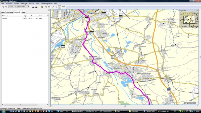

    Bei aktivierter Route auf die gewünschte Stelle klicken und es entsteht ein neuer Punkt, der am Cursor klebt, mit den Stassenhälften links und rechts vom Cursor, ähnlich wie beim "Gmmiband".
    Das funktioniert nicht, ich bin auf den weissen Pfeil, dann muss ich auf die rechte Maustaste, da kann ich einen Wegpunkt erzeugen aber da kommt nicht wie von Dir beschrieben die Srassenhälften und auch nichts was am Pfeil klebt.
  • Das funktioniert nicht, ich bin auf den weissen Pfeil, dann muss ich auf die rechte Maustaste, da kann ich einen Wegpunkt erzeugen aber da kommt nicht wie von Dir beschrieben die Srassenhälften und auch nichts was am Pfeil klebt.
    Nicht rechte Maustaste, sonder ganz normaler (linker) Mausklick auf die Route. Sollte sie noch nicht marktiert sein, wird sie dadurch markiert.
    Dann einfach nochmal (linker) Mausklick auf die Route, und das Gummiband müsste erscheinen.
    jetzt hat es geklappt, man muss aber sehr feinfühlig sein, dass war wohl mein Fehler.
  • man muss aber sehr feinfühlig sein
    Sollte man das nicht immer sein? :lol:
    Nein, Spass beiseite, das geht mit der 6.13.7 viel leichter, war einer der Kritikpunkte an der 6.14.x und hat sich in der aktuellen MS auch nicht wesentlich verbessert.
