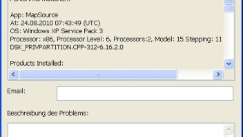

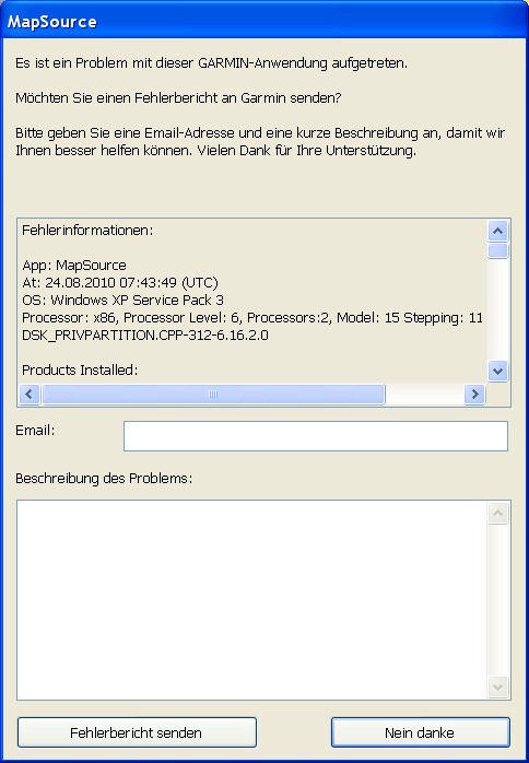

  • Guten Morgen,
    lese schon eine Weile hier, da ich für unsern Sohn den Oregon 450t eingerichtet habe.
    Da die mitgelieferte Karte nicht routingfähig ist, habe die Karten von OSM über Mapsource installiert.
    Klappte auch bisher alles prima, nur, wenn ich die gesamte
    Europakarte markiert habe, bricht Mapsource 6.16.2 mit
    folgender Meldung ab: siehe Screenshot:
    Ein Minidump wird da wohl noch erzeugt, den ich dann an
    Garmin senden soll.
    Siggi
