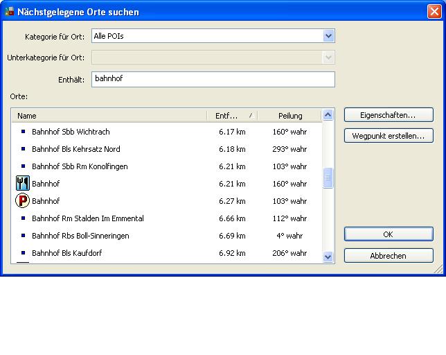

... Fehlende Kategorie bei manchen POIs, z. B. bei Bahnhöfen (werden nur als kleine blaue Punkte angezeigt und bei den Eigenschaften ist Kategorie und Unterkategorie leer - dieselben POIs werden auf dem Navi (Zumo) richtig angezeigt, also hat MS ein Problem mit dem Erkennen dieser Kategorie...Gruss, Klaus
Hallo!Ich sehe die aktuelle Map Source Version als Fortschritt an. Aber erst seitdem ich mir eine leistungsstärkere Grafikkarte gekauft habe.
Als ärgerlichsten verbliebenen Fehler empfinde ich derzeit die Tatsache, dass Bahnhöfe weder als POI-Symbol auf der Karte auftauchen, noch sich über die Suche nach Transportmittelen vom aktuellen Standort aus finden lassen. Ich steuere auf Radtouren häufig Bahnhöfe an. Die Suche auf dem eTrex bringt Ergebnisse, auch das Bahnhofsymbol für den POI. Also sind die POI-Daten im Kartenmaterial abgelegt.
Ein Notnagel: In der Suche nach "Features" eine Stadt eingeben, und dort Bahnhöfe suchen. Dann werden die Bahnhöfe der entsprechenden Stadt gefunden.

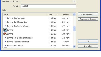

Als ärgerlichsten verbliebenen Fehler empfinde ich derzeit die Tatsache, dass Bahnhöfe weder als POI-Symbol auf der Karte auftauchen, noch sich über die Suche nach Transportmittelen vom aktuellen Standort aus finden lassen. Ein Notnagel: In der Suche nach "Features" eine Stadt eingeben, und dort Bahnhöfe suchen. Dann werden die Bahnhöfe der entsprechenden Stadt gefunden.
Es geht noch einfacher: Nächstgelegene Orte suchen > Alle POIs > Enthält: "bahnhof", und schwupps sind alle da, oder besser
Gruss Klaus -
so mach ich dies auch immer
Kalle -
