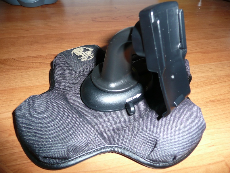

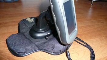

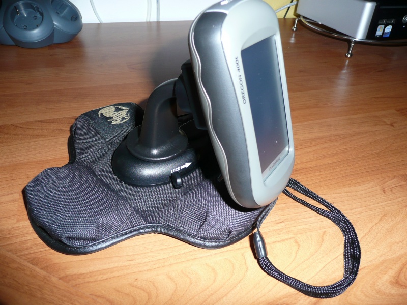

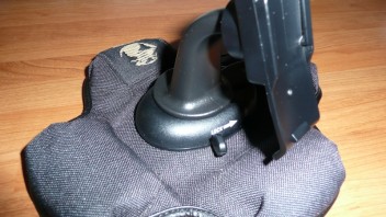

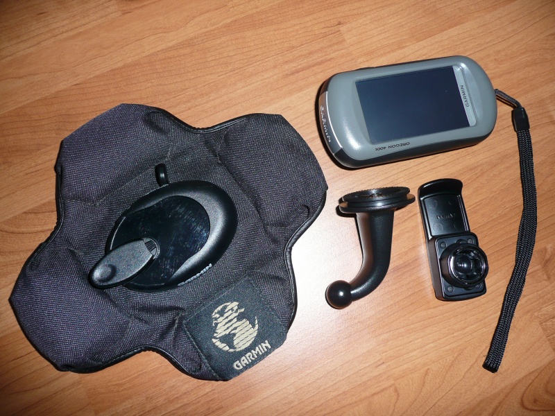

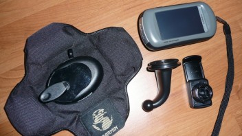

... hab mir aus diesen Teilen von Garmin, dieses zusammengebaut !
Da ich auch noch so ein Säcklein habe, würde mich interessieren: woher sind die anderen beiden Teile (beim Oregon-Zubehör kann ich nichts vergleichbares finden)?
Uwe -
@uwe
... hab ich alles von eBay
und
... aber nur das rechte Teil auf dem Foto (hab mich mit dem Verkäufer verständigt, dass ich nur den rechten Teil brauche).
