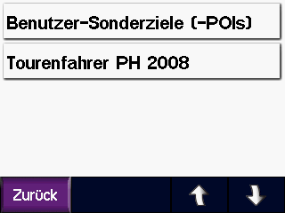

3. Unter Extras habe ich zwei Positionen, sihe Anhang. Die erste wollte ich gerne in: Meine Sonderziele, und die 2. in Motorrad-Hotels umbenennen. Aber wie??
3. Ist es nicht möglich, dort auch andere unterzubtingen, zB Bikertreffs_NRW??

ad 3+4: Die Lösung ist ganz einfach die, daß Du POIs nur für eine Kategorie erstellst und nach dem Hochladen auf den zumo Du die Datei dort entsprechend umbenennst. Der Dateiname ist dann die Kategorie. Für die nächste Kategorie dann genauso verfahren usw.
