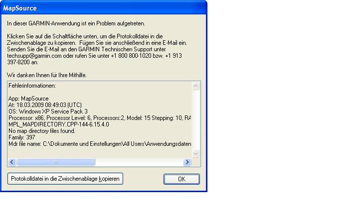

    Nach Einschalten des Zümo erscheint aber die Mitteilung "Karten wurden nicht registriert" und MS kann nicht gestartet werden (OK=MS wird beendet).
    Beim Start von MS erscheint folgende Fehlermeldung:
    Die Protokolldatei aus der Zwischenablage sieht folgendermassen aus:

    <Extra>No map directory files found.
    Family: 397
    Mdr file name: C:\Dokumente und Einstellungen\All Users\Anwendungsdaten\GARMIN\Maps\City Navigator Europe NT 2009.11.gmap\CNEuroNT_2009_10_mdr\
    </Extra>

    Ich habe das Fehlerprotokoll an Garmin gesendet. Ich vermute aber das wird dauern, bis da eine Beantwortung stattfindet.
