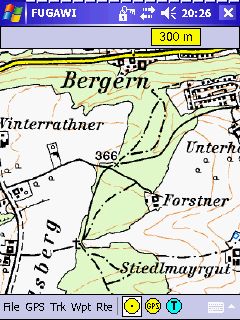

    Rad- und Wandertouren bereite ich mir mit Fugawi soweit vor, daß ich am PC die Route auswähle, die dafür notwendigen Routenpunkte in das GPS III plus speichere und vor Ort die Linien von einem Routenpunkt zum nächsten abwickle. Auch mein Auto finde ich immer wieder, egal, in welcher Gasse der mir unbekannten Stadt ich es abgestellt habe. Einen Wegpunkt gesetzt, und am Ende die GoTo Anweisung zu diesem Punkt eingegeben.

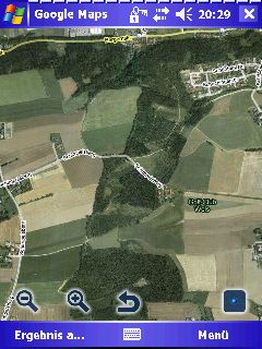

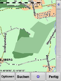

    Zusätzlich speichere ich mir eine Map meines Wandergebietes auf meinen PocketPC, will ich mir dann die Gegend mittels Map zu Gemüte führen, dann rufe ich halt diese am PPC auf.
    Wie man aber im Vergleich der beiden dargestellten Maps erkennen kann, ist es mit Google Maps ungemein schwieriger, speziell in Waldgebieten den richtigen Wanderweg ausfindig zu machen, deshalb verwende ich viel lieber die AustrianMap.

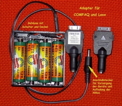

    Das Problem der geringen Akkukapazität habe ich schon seit jeher mit einem externen Akkupack gelöst.
