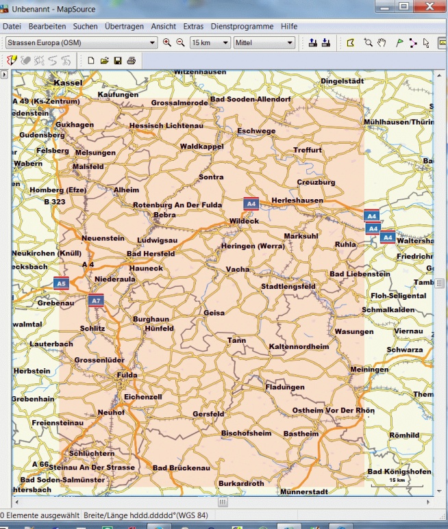

    Meinst Du damit CitySelect ? Den Vorläufer der CityNavigator Karten ? Ist viel zu alt. Du kannst aber jede OSM nehmen. Problem ist nur, dass fast alle Konvertierer nur Topomaps mit für Dich zu großem Datenvolumen bauen. Ich habe auch reine Strassenkarten im Angebot. Da ist zum Beispiel eine Fläche von 60x11o km = 18,3 MB. Die Kacheln sind unregelmäßig zugeschnitten, deshalb kann es in Deiner Heimat anders aussehen. Falls Du nur wenige Kacheln brauchst, wovon ich ausgehe, kannst mich per PN kontaktieren.

  • Ja genau, solche Ideen meinte ich. Werde ich mal testen. Danke !
  • Ich habe auch reine Strassenkarten im Angebot. Da ist zum Beispiel eine Fläche von 60x11o km = 18,3 MB. Die Kacheln sind unregelmäßig zugeschnitten, deshalb kann es in Deiner Heimat anders aussehen.
    Prima, danke für das Angebot.
    Ich werde mal den Fenix und etrex10 Weg vom Vorpost testen, wenn das nicht klappt komme ich gerne auf Dein Angebot zurück.
