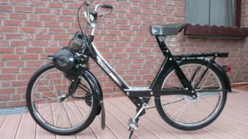

Wie würdet ihr eine Zumo 550 auf einem Mofa mit Strom versorgen,
(läger als fünf Stunden)?
Zweitakku? Oder gibt es andere Möglichkeiten.
Gruß Franz-Josef

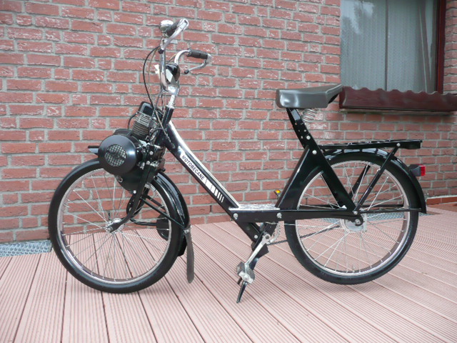

Die Velosolex hat eine 6 Volt Lichtspule, das reicht gerade für etwas Licht
vorne und ein Glühwürmchen hinten.
Es muß also eine externe Versorgung sein.
Gruß Franz-Josef
