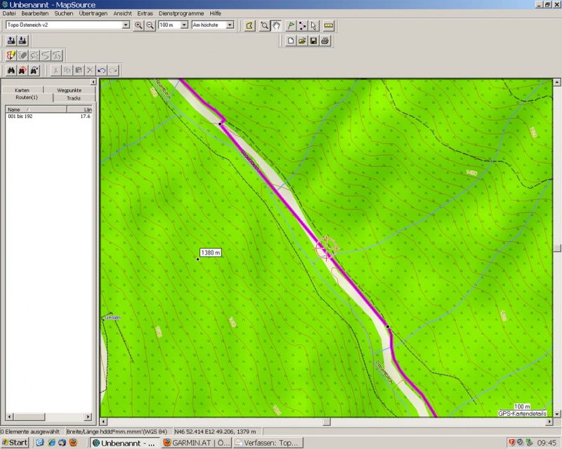

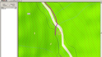

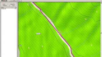

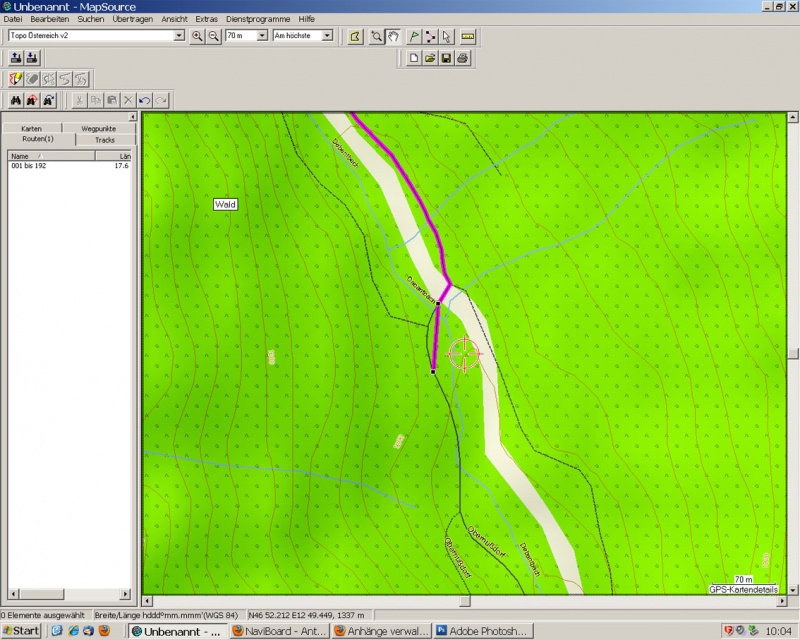

    engegen meinem ursprünglichem Entschluß, die Topo A v2 nicht zu kaufen, habe ich es doch getan. Nun muß ich Euch ein paar Schmankerln zeigen. Gelegentlich wurde hier von nicht verbundenen Wegen gesprochen, um die Routigfehler zu erklöären. Dazu 2 Bilder.
    Zur Erklärung, wenn man sich von Seichenbrunn (Nationalpark Hohe Tauern) sich talwärts zum Gasthaus zur Säge routen lassen will, müsste man einen Riesenumweg machen. Jedenfalls laut TopoA! Um dem Fehler auf die Schliche zu kommen, habe ich stückweise, Wegpunkt für Wegpunkt geroutet und dabe gleich 2 Stellen entdeckt, wo bei vorhandenem Weg Luftlinie geroutet wird! Damit ist klar warum der Riesenumweg zustande kommt. Habe jedenfalls an Garmin einen Bericht verfasst und zur Stellungnahme verschickt.
